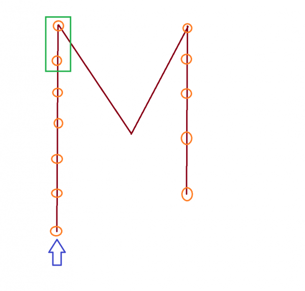

Имеется разметка освещения, показана на фото, буквой М. 7 лампочек в одном ряду, 5 в другом, всего 12.

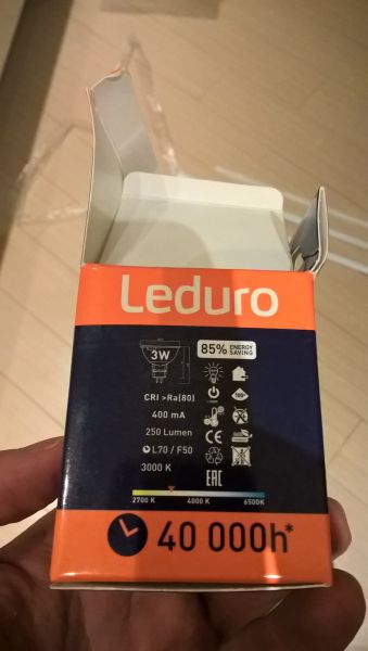

Входные данные: LED лампы по 3 Вт, потребляемый ток каждой 400 мА. Итого 12 * 3 = 36 Вт, 12 * 0.4А = 4.8А.

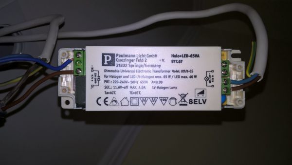

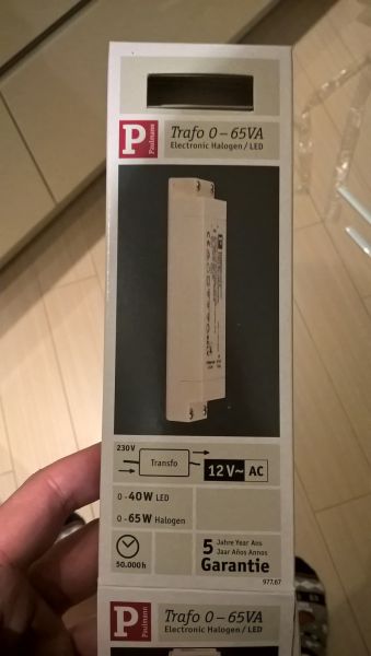

На входе стоит электронный трнсформатор Paulmann на 40 Вт; судя по обозначениям на нем самом, выдает 4.9А.
Подключил все, включаю - все горит, только лампочки, обведенные зеленым, мерцают. Отрубаю правую половину схемы, оставшиеся 7 горят и не мерцают. Врубаю полные 12 ламп - опять мерцают те же две.
Вопрос - что сделал не так? Трансформатор с небольшим запасом, по току и по мощности.

Короче, проблему решил. Передвинул транс на две лампы вперед и использовал два выхода почти поровну.
