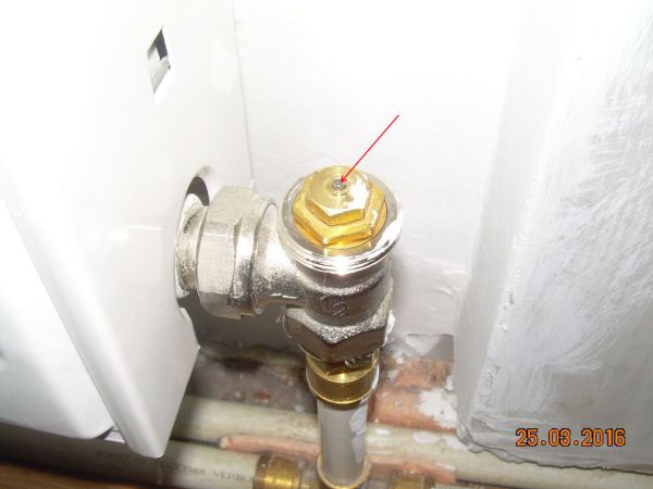

Шток углового крана на радиаторе отопления. Нужна помощь
Залип шток в угловом кране на радиаторе отопления в нижнем положении. Теплоноситель в радиатор не поступает. Не могу вытащить его: плоскогубцами на хватается - у него на кончике фаска - соскальзывает. Как с минимальными разрушениями вытащить шток? Какой шестигранник выкручивать (см рисунок) ? "Обратку" на этом радиаторе можно перекрыть. На ветке еще три радиатора. Всю ветку тоже можно перекрыть.
Была у меня такая беда. Тоже сначала пробовал разобрать и отремонтировать, но потом понял что ненужная это забава и просто купил новый. Чего и Вам советую, ведь стоит совсем недорого.
