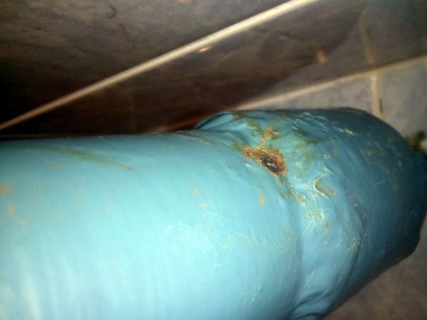

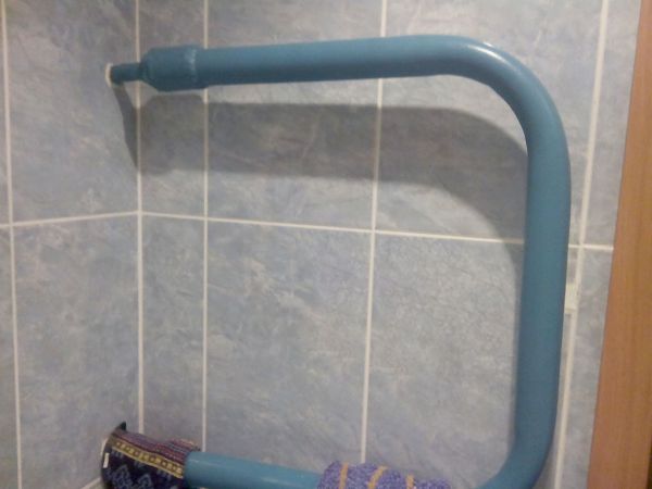

Суть беды. Относительно недавно делал скромный ремонт ванной и туалета и в силу ряда причин (стоимость, масштаб разрушений, вера в советское качество и т.д.) решил не трогать полотенцесушитель. Покрасил в симпатичный синенький цвет и радовался дизайну (см. фото).

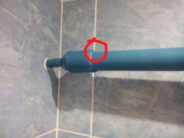

И вот давеча на стыке увидел пузырьки ржавчины. Вода пока не течет, пара капелек и немного ржавчины....
Вопрос: есть какие-то решения кроме замены (это надо долбить стены с плиточкой, отключать воду в доме, договариваться с домоуправлением и расходы...расходы...).
Имеет смысл и возможно попробовать заварить дырку? Или залепить чем...

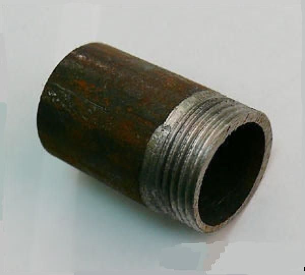

 Ну это смотря в каком состоянии сами трубы. На фото не видно, прикручен полотенчик, или просто приварен. Может его и ткрутить можно. Ну а если приварен, просто отрезать и приварить вот такое ext_f14f7e1b5bbfad55e1a2971138663cab.jpg а дальше уже делай что надо
Поняяятно. В близости ко стене это таки трудная работа. Надо искать толкового сварщика...
Приварен он там :(
