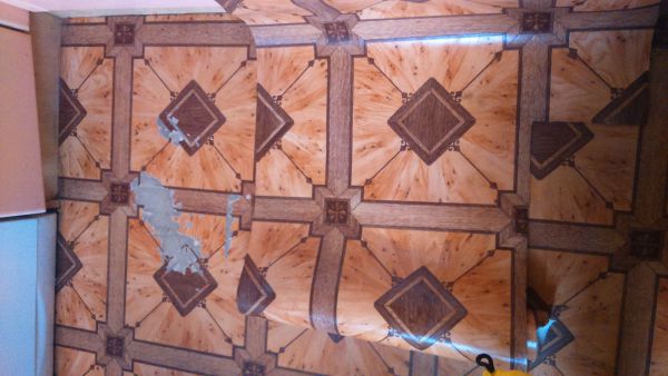

Всем здравствуйте. Я на форуме новичок, если была такая тема, простите, поискала - не нашла. Стерся небольшой кусок линолеума, остались старые запасы. Я хочу вырезать то, что стерлось и заменить новым куском. Как, точнее чем состыковать куски между собой, что бы не было заметно?

Практически не отличаются, старый линолеум не совсем давний. (на фото видно)
Вот два квадрата нужно заменить. А стыки то чем то заливают, что бы туда грязь не попадала?

В Вашем случае лучше куском от стены до стены положить, менее заметно будет
