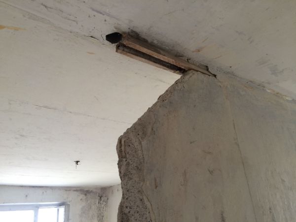

При демонтаже двери оторвался кусок гипсовой стены, стена не несущая. Подскажите как правильно восстановить?
Обрезать до правильной геометрии (прямоугольника) с помощью ножовки. Тщательно обеспылить торцы и загрунтовать проникающей грунтовкой.  И вклеить кусок блока: это может быть красные кирпичи в ребро , обрезанный гипсолитовый блок и т.д. если позволяет их толщина. Можно также склеить между собой несколько слоёв гипсокартона. Причём совсем хорошо будет если в вашу стену с торца вставить штифты и по ообе стороны наклеить по два слоя гипсокартона. Если в этом месте не будет никаких нагрузок, то, как вариант, можно припенить кусок твёрдого пенопласта и оштукатурить.
