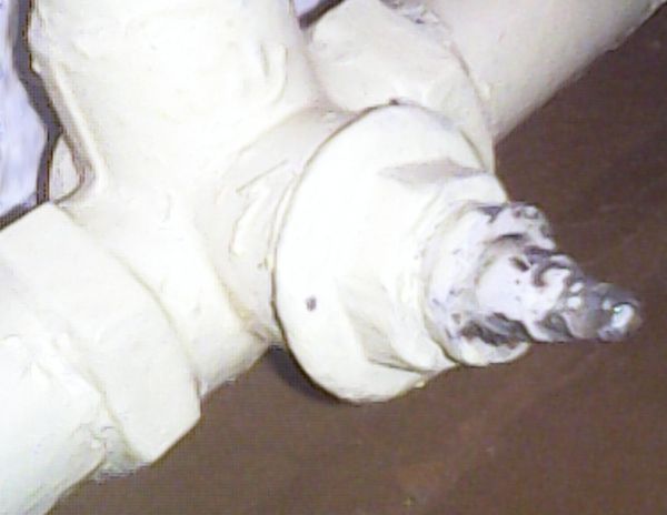

Можно ли прикрыть такой кран на выходящей от батареи трубе, чтобы сделать поток через батарею меньше? (там вверх от крана идёт трубка к входящей трубе). Если кран не трогали 10-20 лет, может ли он сломаться?post-104773-0-12596000-1460705621_thumb.jpg
Лучше не трогать))))))  И потом это не кран а вентиль, который предназначен для 2х положений - "открыто-закрыто"
santex-SVAR
А все таки может ВДшкой побрызгать,надфилем почистить.Может что и прояснится.
только это все надо внутри вентиля делать : брызгать - чистить, а не снаружи.
и надфилем туда долезешь только после полной разборки.
