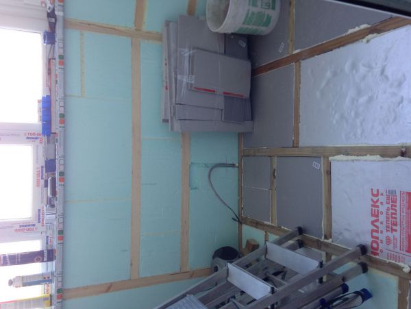

Доброго времени суток. Решил утеплить балкон Пенофлексом, а для пола использовал брус 70 прикрученный намертво к полу и утеплил остатками Пенофлекса. В целом задумка мне была по душе. Планировалось на брус прикрутить саморезами фанеру или дсп, с верху подложку, ленточный тёплый пол и ламинат. Но пару брусьев оказались волнообразными, сразу не заметил. Как поступить теперь? :( сверху сделать цементную стяжку?

6 это много.... Может сухую стяжку? И к брусу притянуть пол... Воровнять как песком поверхность.... Или как вариант кинуть поперёк направляющий брус, потоньше, выровнять его и к немукрутить... :(

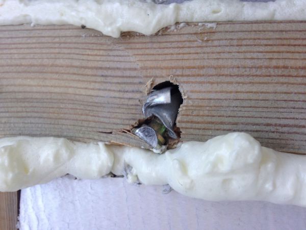

Думаю нет. Это столько гемора.... Плюс болты не дадут нормально работать, а именно на этой лаге они меня взбесили и пришлось их зверски вбить в бетон :-(
В запасе у меня сантиметров 6-7 есть для решения проблемы.
Ну это может быть, только штоб опять брус не повело.
Хотя как по мне, я бы разобрал пол и переделал
