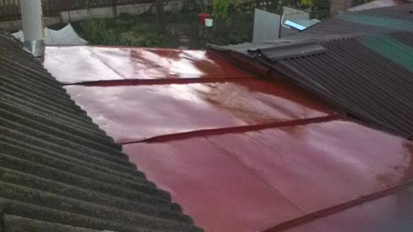

Помогите с крышей
Опубликовано (изменено)
На фото слева на право
Шиферные крыша дома
Жестяная крыша веранды
Ондулиновая крыша навеса
Под первыми 2мы листами ондулина тамбур а дальше двор
Зимой когда полметра снега лежало на пологой крыша, начало протекать между ею и ондулином
По хорошему весь этот колхоз надо переделывать. Но площадь всех кровель будет больше 100м2 . Т.е это не возможно на сегодня .
Вот смотрю на крышу и думаю как выйти из ситуации
Колхозит чисто стык никто не возьмется
Приходил спец. Предложил перектыть веранду и запустить полметра железа под ондулин
Достаточно ли этого будет?
Сходящиц снег будет упиратся в это место.
В принципе ширина этого навеса в которыц все упирается около 2 м но будут ьи осадки упершись в него безболезненно сходить в стороны?
Или надо менять уклон веранды как-то в бок?
Помогите пожалуйста

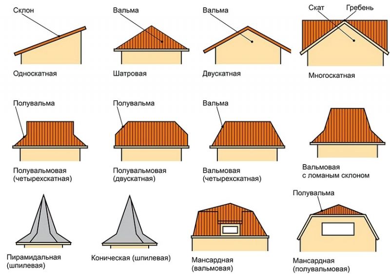

Типы кровли
Специфика и особенности крыши во многом зависят от ее типа. В настоящее время существует множество типовых проектов частных домов, с оригинальными и, порой очень эффектными кровлями. Рассмотрим несколько распространенных разновидностей, которые отличаются своей конструкцией:
  • Односкатная. Самый простой вариант, выглядит в разрезе как прямоугольный треугольник.
  • Двускатная. Иногда называемая щипцовой, конструкция кровли с двумя наклонными плоскостями. Здесь отлично встраивается мансардное помещение.
  • Ломаная. Разновидность предыдущего типа, имеющая скаты с изломом (измененным углом). Большое количество современных домов можно увидеть именно с ломаной кровлей.
  • Вальмовая (полувальмовая). Четырехскатная конструкция, позволяющая поднять потолок и удобно расположить под ней мансарду.
  • Коническая или купольная. Как правило, лучше подходит для зданий многоугольной или круглой формы.
  • Многощипцовая. Нестандартная конструкция, также как и вариант с ломаной кровлей, требует кропотливого расчета. Только опытный архитектор способен сделать хороший проект, да и стоимость работ очень высокая.
Различные типы крыш для загородных домов и коттеджей

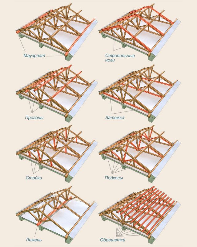

Составные части и элементы каркаса рассмотрим на примере наиболее распространенной конструкции с 4-мя скатами:
  • Мауэрлат, брус, уложенный по верху стен дома. Служит опорой для стропил и равномерно распределяет нагрузку на конструкцию здания.
  • Стропило, имеет другое название стропильная нога. Расположенный под углом брус или доска, с опорой нижней частью на мауэрлат и верхней на прогоны. Определяет наклон скатов, служит опорным элементом для поддержки покрытия.
  • Прогон. Горизонтальная балка для опоры верхних концов стропил. Может служить коньковым брусом. Закрепляется на вертикальных стойках. Сделать его лучше из бруса или толстой доски.
  • Стойки вертикальные. Являются опорой для прогонов, располагаются на несущих стенах или на лежнях.
  • Лежни. Балки уложенные горизонтально на стены дома, играющие роль балок перекрытия. Служат опорой для стоек, несут на себе вертикальные нагрузки вес кровли.
  • Затяжки. Доски закрепляющая стропила противоположных скатов, создают жесткость конструкции, фиксируют стропила.
  • Подкосы. Доски, выполняющие опорную функцию и предохраняющие стропила от прогиба.
  • Ветровые балки. Доски, скрепляющие стропила на одном скате, закрепленные по диагонали от конька к мауэрлату. Выполняют задачу укрепления каркаса и предохранения его от ветровых нагрузок.
  • Кобылка. Доска, закрепленная на мауэрлате, формирующая свес.
  • Шпренгель. Брус, закрепляемый на углах дома между соединяющимися мауэрлатами соседних стен.
Стропильная система двухскатной крыши

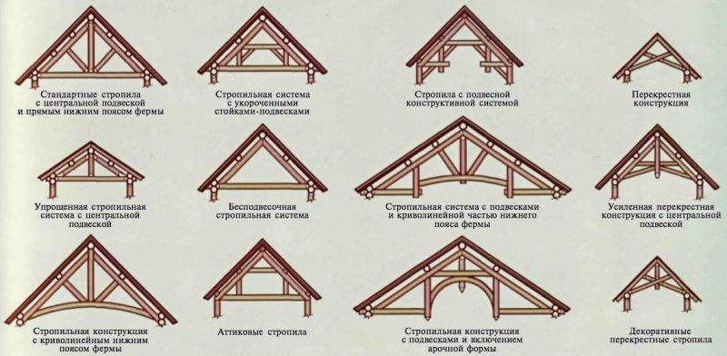

  • Система висячих или подвесных стропил. При такой конструкции отсутствуют промежуточные столбы для поддержки стропил, а соединение производится деревянными или металлическими затяжками. В верхней части стропила упираются друг в друга, а нагрузки переносят за счет затяжек. В данной системе на стропила действуют различные силы: на сжимание, изгиб и вертикальная составляющая, пригибающая стропило вниз.
  • Наслонная система. Как правило, применяется в двускатных кровлях. Используется с использованием промежуточных опор или в конструкциях домов с центральной несущей стеной. Стропила устанавливаются с опорой одним концом на стенах и другим на промежуточных столбах. СНиП регламентирует устройство подобной конструкции для двускатных крыш только в случаях, когда расстояние между несущими стенами не более 6,5 метров. Наслонная система обладает меньшим весом, монтаж ее проще.
  • Система стропил ломаной кровли. Сложная конструкция, требующая хорошего проекта и тщательных расчетов. Для ломаной конструкции существует возможность поднять кровлю и сделать мансарду более высокой, а незадействованную площадь минимизировать.
Варианты стропильных конструкций

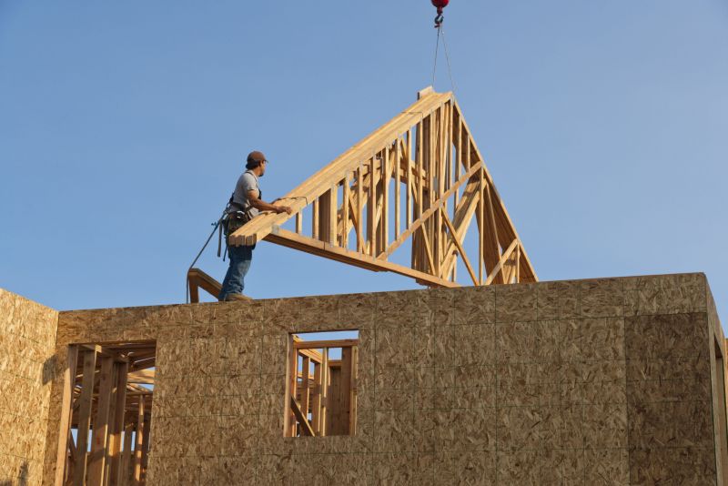

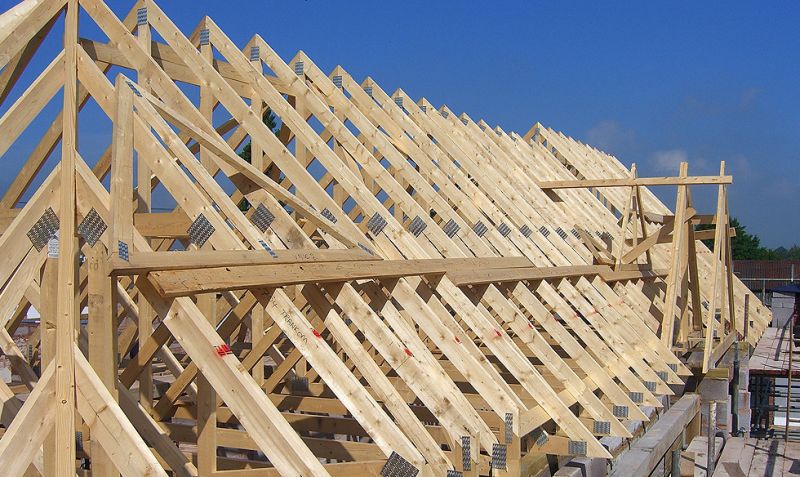

Фермы в стропильных системах
Лучше всего изготовить стропильную систему из готовых ферм, собранных в заводских условиях. Рассчитанные по всем нормативам, изготовленные из качественной и хорошо просушенной древесины, фермы значительно облегчают и ускоряют процесс строительства.
Вся конструкция, построенная с использованием ферм намного легче и прочнее. Фермы снижают нагрузки на стены, передавая только вертикальные усилия. Нижний пояс ферм устроен так, что он может служить балкой перекрытия чердака. Удобство использования ферм заключается в возможности перекрыть большой пролет, не имея дополнительной опоры.
Стропильная ферма для крыши из дерева является наиболее распространенным вариантом
Совет!
Если конструкция вашего дома более шести метров или крыша по проекту очень пологая (наклон скатов меньше 30˚), задумайтесь, не лучше ли использовать готовые деревянные фермы.
Минусы такой конструкции – стоит она несколько дороже, чем строительство собственными силами, а также возникают некоторые сложности, чтобы поднять ее на нужную высоту.

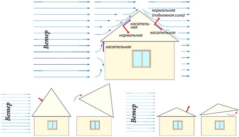

Чтобы крышу не сдувало
Важный нюанс, который нужно учитывать при монтаже и при реконструкции кровли – это ее система крепления к дому. Ураган, случающийся раз в столетие не должен поднять и унести нашу крышу. Для этого предусмотрены крепления каркаса к стенам. Выбирая способ крепления, следует предусмотреть, чтобы стропильная система не распирала стены.
Если крепление проводится в каменном доме, то рекомендуется скрепить стропила с костылями, вбитыми с внутренней части стены. Фиксация производится проволочной стяжкой в несколько витков. В некоторых случаях можно скрепить стропила с балками перекрытий. Такое крепление предусматривает небольшой люфт в соединениях стропил с мауэрлатом, что позволяет избежать распора стен.
Кроме того, не забываем устанавливать ветровые доски (см. выше), при монтаже и ремонте. Такая связка предохраняет от ветровой нагрузки изнутри. Ветровые доски предотвращают колебания конструкции, которые со временем приводят к разрушению.
Крышу с крутыми скатами сильные порывы ветра могут опрокинуть, с пологими – приподнятьОбрешетка

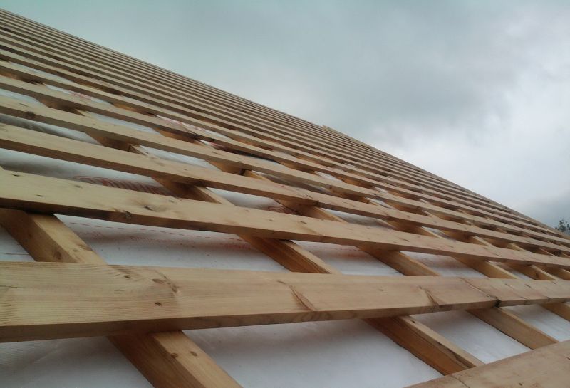

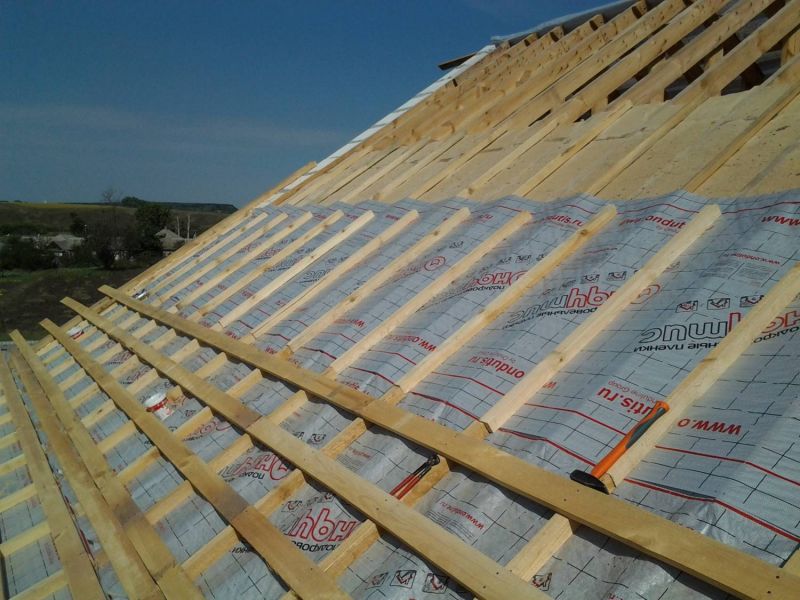

Обрешетка призвана удерживать кровельное покрытие. Делается она на последнем этапе возведения каркаса (стропильной системы). Если балки перекрытия устанавливаются в проемах стен, то на первые снизу стропила следует закрепить кобылки, которые помогут сделать свес кровли. В случаях, когда перекрытие проложено по мауэрлату, в кобылках нет необходимости, так как балки в такой конструкции выступают за периметр стен, создавая тем самым свес кровли.
Тип обрешетки выбирается в соответствии с планируемым кровельным материалом. Обрешетка делается либо с небольшими зазорами, либо сплошной, с укладкой доски вплотную.
Важным элементом кровли для целостности и долговечности будущей крыши является обрешетка – фундамент и залог вашего спокойствия при правильном и надежном ее креплении
Сверху обрешетки укладываем  слой гидроизоляции. Теперь можно зашивать фронтоны и приступать к монтажу финишного покрытия.
