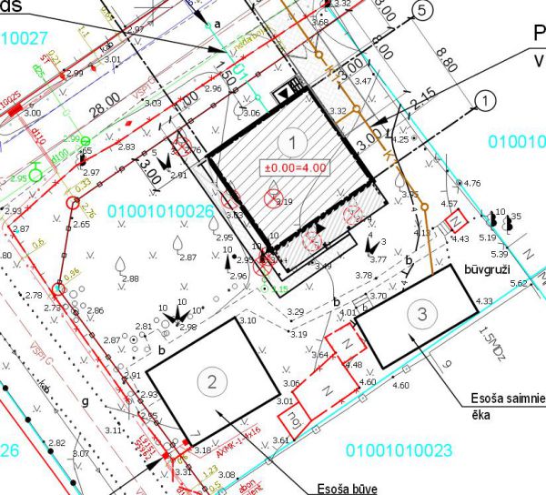

есть первоначальный план, от которого можно отталкиваться
чуть левее и выше середины рисунка вы видите планируемые ворота. на рисунке они 3 м. написано 3,50 но реально 3.
от противоположного края асфальта до нашего нового забора будет метров 7. дорожка полудеревенская, никакого деления на полосы нет. около угла снаружи растет клен, который перекрывает пространство на 75 см от угла в сторону ворот и соответственно затрудняет маневры если ворота расширить.
1) как вы думаете, хватит ли такой ширины ворот при такой ширине дороги чтобы мог въехать грузовик скажем с дровами или пиломатериалами? если нет - принимая во внимание клен и угол будущего дома, куда их расширять?

2) какую бы вы исходя из опыта сделали площадку для машины и разгрузки? сейчас нарисована 3х8 примерно.
а если так чтобы при большом желании можно было приткнуть и вторую на переночевать, без особого комфорта - куда расширять площадку лучше - в длину или ширину? каких размеров будет достаточно?

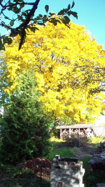

Дерево валить будете? Он затрудняет с одной стороны. С противоположной - никаких проблем.
нет, оно даже не наше уже. и красивое

текущая версия генплана:
1 - будущий домик
2 - существующий домик (остается как нежилой)
3 - недавно отстроенный сарай, остается
все что красное - сносится.
сориентировано по сторонам света (вверху север, как на карте)
красная граница - с улицей, голубая - с соседями.
то есть совсем красная - это старый забор, а граница скорее коричневая.
по площадке я склоняюсь к широкой 5 м, т.к. кустам в углу верхнем будет все равно тень от дома. а длина площадки под вопросом.

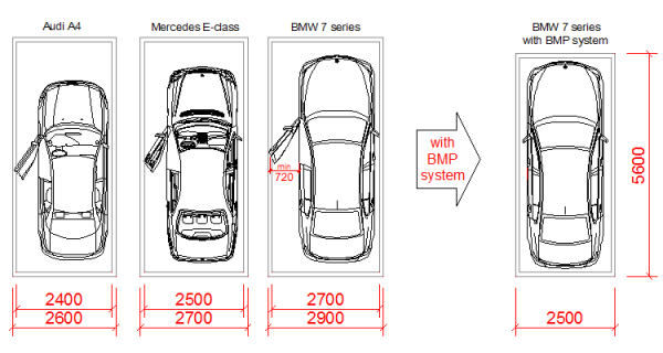

Сегодня вы привезли дрова, а завтра привезете доски или брусья, или трубы. Заехал грузовичок во двор, и осталось вам 1,5 м (к примеру) для разгрузки. И так не хочется ходить по любимым цветам или выложить все привезенное на сладкую землянику :)))  (это о длине) И двери у автомобилей чаще всего наружу открываются (это о ширине).
2 машины встанут
Только сегмента А и часть сегмента Б. Остальные пролетают.

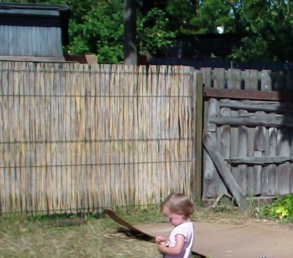

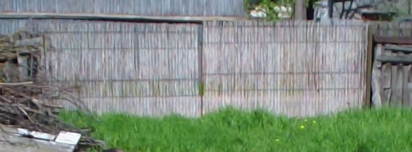

кстати, кажется я тут спрашивала из чего сделать временные ворота, только найти не могу. сделали из секций жесткой сетки, на петли из гвоздей. и я в сетку камыша напихала. получилось чудненько:
Если есть возможность сделать откатные ворота(или как там они правильно называются),то лучше их делать.Я был сильно ограничен размерами.Ворота сделал 2,6 м.До противоположного забора около5 метров.Въеэхаю вроде ничего,а при выезде чиркаю или по своим воротам или по чужому противоположному.И площадка за воротами 3 на 5 м.Закрыв ворота есть место разгрузить багажник.И с верхнего багажника снять 3-х метровые трубы-доски.Грузовики выгружаем на улице.Но похоже все дачники экономят сантиметры ради морковки. :)
