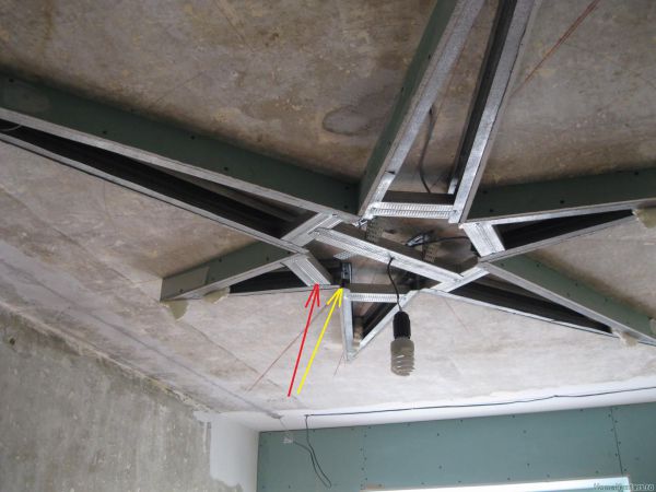

По косякам:
на первом фото - стык листов ГКЛ не должен приходить на углы. Из-за разной сопротивляемости к усилию на скручивание и изгиб маленького фрагмента и большого фрагмента. Стык должен быть смещен, а не образовывать прямую линию с углом.
ЗЫ: не то, чтобы я сам так не делал. Делал конечно. Но ты у нас говоришь, что делаешь все по уму. Так и делай по уму.
на втором фото - то же самое. Стык слишком близко к углу. Проводка без гофры.
на третьем фото - что это за крепление профилей на пену? Ты не в курсе, что пена усаживается и разрушается со временем? Со временем профиля уже не буду в распор с рамой стеклопакета и откос будет гулять.
Про то, что эти профиля - идеальные мостики холода вообще лучше не упоминать.
Было бы больше фоток процессов отделки, накидал бы больше.
ЗЫ: мы все не без греха. Так что твои слова, что здесь большинство - ничего не понимающие клоуны, пока не убедительны. Повторюсь, сам ты пока не впечатлил ни сложностью работ (видали и по круче), ни качеством и приверженностью технологии.

по поводу стыков гипса если шьешь гипс в два слоя на перехлест то не чего страшного в этом нету. может быть правильней былоб сделать так как ты говоришь. но моя ошибка не критична. причем в в шестых профилях по углу вкручен брус 60х30.
по поводу профилей и мостика холода каждый профиль был запенен в руках далее был вставлен в свое посадочное место и пена делала свое дело. во вторых со стороны фасада откосы я штукатурил минеральной штукатуркой вебер.
то что просяду профеля со временем возможно при установки гипса были запенены максимально пустые пространства.
подвесы поставить под профиля не было возможности так как борты у профилей были замяты потому что в ширину не лезли за раму.
в целом себе я бы так не когда не сделал бы.
заказчика мне так и не удалось убедить в обратном.
заказчик всегда прав.
хорошо когда заказчик дает полную свободу действиям не залазия в эти дела
а так я в этом моменте особо не спорю твоя правда
на втором фото ты сто процентов не прав. а где должны быть стыки гипса на середине лучей в разбешку с каждой стороны?
проводка без гофры опять же пожелание заказчика. я постарался сделать так чтоб при выходе провода под люстру он не соприкасался с высверленной дыркой в профиле.
путем в профиле так-же брус высверлен шестым сверлом а профиль высверлен 12 сверлом
Согласен. Я уже писал, что сам на двойном слое так делал.
Я говорил про нижний слой ГКЛ (крышка то бишь). Вот там бы я сместил.
