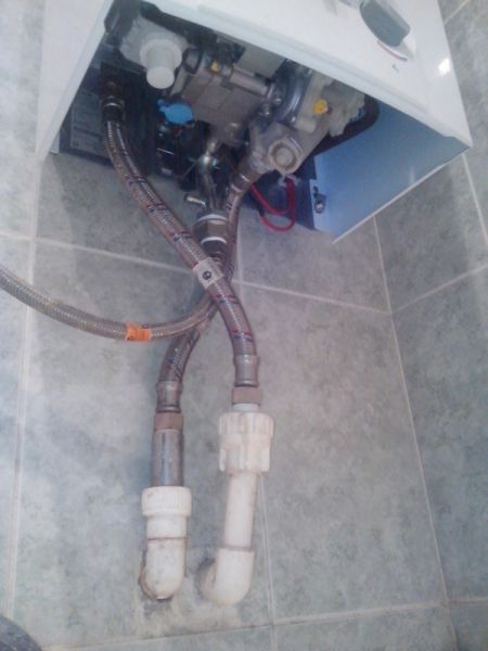

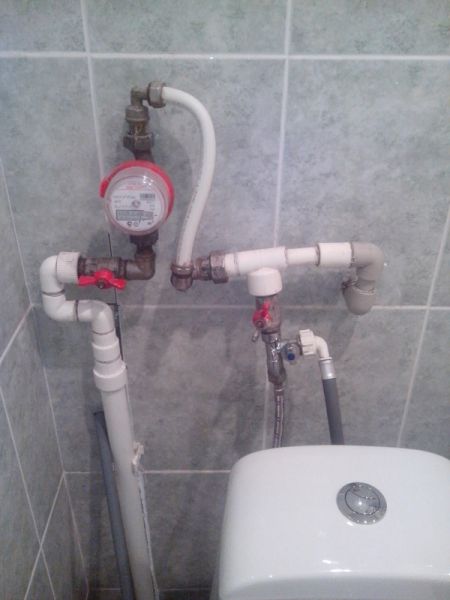

Я живу на последнем 5-м этаже, в квартире газовая колонка. В ванной вода течет очень плохо, напора не хватает для включения колонки. На кухне напор гораздо лучше, колонка включается идет горячая вода. Трубы водопроводные в стене. Понимаю, что где-то засор, но как-то странно он влияет. Хочется переделать водопровод самостоятельно, пустить по новой, но т.к. трубы все в стене, мне непонятно как подводить к колонке трубы и какую сделать правильную развилку! Подскажите как правильно сделать, по возможности схематично.
некоторые фото:

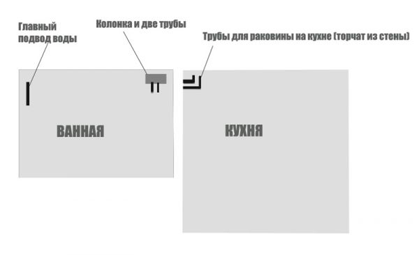

Вы бы схематично рассказали (или лучше показали), как у Вас щас сделана разводка, где кухня, где ванна, где колонка стоит.
В том то и дело, что разводка замурована в стену, не могу показать. А схематично по выходам, вот как все расположено:
не могу показать
Ладно. Вначале я бы не стал думать о замене труб, а проверил бы все поэтапно. Разберите смеситель в ванной, может он забился ( https://homemasters.ru/forums/topic...ody-v-krane/ ). Можно даже снять его и посмотреть напор. Потом отвинтите подводку холодной воды к колонке, тоже посмотрите напор. Плюс на колонках там где холодная вода, сеточка-фильтр стоит, она может быть забита. Плюс  там еще мембрана стоит в водоприемном узле, тоже может быть замена требуется. Да и вообще водоприемный узел разобрать и почитить .Еще как вариант, если вода жесткая, а колонка старая, то накипь в колонке. Тоже разбирать и чистить.
