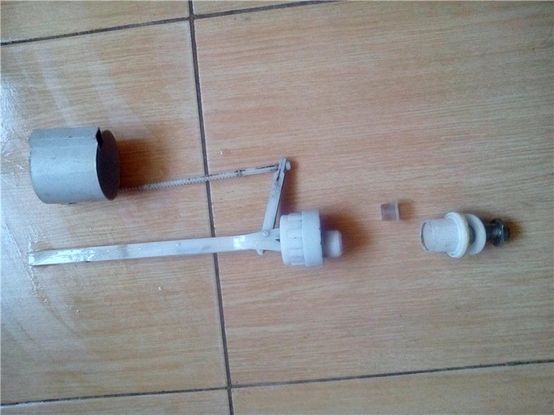

Добрый день. Прошу помощи в разборке механизма наполнения бачка унитаза польского производства hybner.
Больше 10 лет работал безотказно и без какой-либо профилактики, с учетом того что иногда вместо воды в водопроводе лилась грязь.
Снял это устройство, открутил фильтр, а вот до самого клапана добраться не знаю как. Подскажите кто знает куда чего дальше крутить.
Постараюсь вставить фото.
Придерживаем за коромысло и откручиваем гайку (на левой части) осторожно что бы не сломать коромысло.
Можно и с другой стороны зайти: снимайте ось коромысла, вынимайте, смотрите на резиночку, переворачивайте, промывайте корпус с гайкой и собирайте обратно.

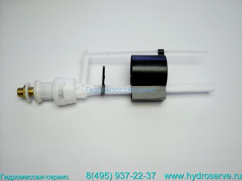

не помогло - покупаем новый от ИС
точно такой же
Спасибо всем за помощь, уже открутил методом тыка
