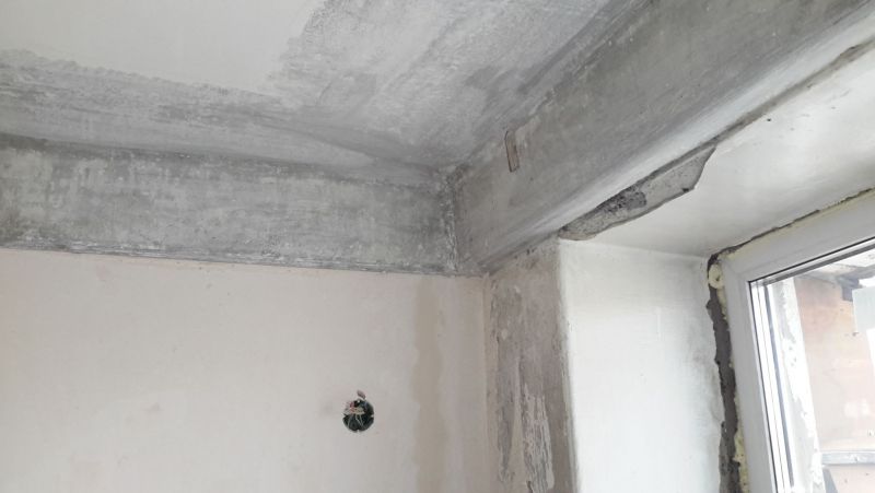

Квартира в доме 606 серии ( 1972 год ). По периметру всех комнат на потолке находятся балки , причем ширина балок даже в одной комнате разная - от 5 до 25 см. Решил их скрыть гипроком . Плита перекрытия толщиной 5 см .
Возникает вопрос не опасно сверлить в потолке столько отверстий ?
Фото не мое , но похоже .
Потолок планируется двухуровневый , похожее решение - https://homemasters.ru/forums/topic...-podsvetkoi/ , только первый уровень натяжной .
Столько - это сколько? Если через каждые 5 см насверлить опасно конечно. И почему в потолке, у Вас же первый уровень натяжной?
Отверстия через 40-50 см . Натяжной потолок будет крепиться к гипроку . Вначале гипроком обшить балки , а потом к этой конструкции крепить натяжной потолок .
Подсветка будет . Точечные светильники, светодиодная лента , люстры . Думаю о комбинациях .
насколько я могу судить по фото, это ригель. арматуру не нарушать и все. ну и не оголять  конечно. а так ничего ему не будет.
