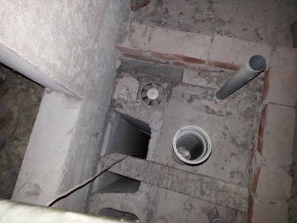

Во время своих прогулок по чердаку наткнулся на вентшахту соседей через стенку.
Вот моя вентиляция (по крайней мере я вычислил ее как мою по расположению относительно лифта, хотя, как ни пытался их квартиры поглубже всунуть фонарик, на чердаке света не увидел - это к вопросу о хитрой траектории вент. каналов).

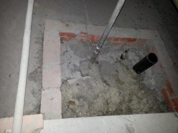

А вот - вент. шахта соседей через стенку.
Я прав в том, что тот, кто "утеплил" его деревянным щитом и несколькими слоями минваты, эталонный дебил?
Наша каналья заткнута комком газеты, очень неплотно, но тоже наверняка вносящим свою лепту в периодические бульканья и срывы гидрозатвора.
Вдвоем. один внизу газету поджигает возле вентиляции, другой наверху вычисляет
По чему вычисляет? По дыму? Так его немного будет.
По отсвету? Так форма разгонных каналов такова, что его скорее всего будет невидно.
А потом мало ли чего там скопилось в вентиляции, а ну как полыхнет от души?
Нормально дыму будет. Проверено)
Ну так газету не сувать прям в вент канал
