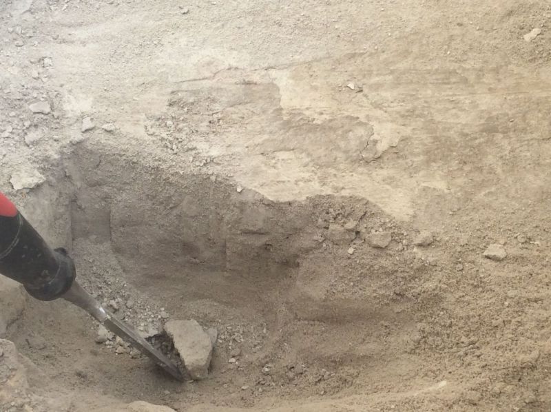

Помогите определить тип покрытия основания
Помещение - открытая лоджия. Задумал сделать пол (после остекления лоджии). Наливным полом и линолеумом сверху. Начал разбираться и не смог понять что за покрытие осталось в наследство от строителей дома. Это "нечто" соскабливается подушечкой пальца (даже не ногтем). Толщиной - 8-10 см. Расковырял эту ямку на пол минуты. Что-то вроде мелкофракционного мокрого песка. Сверху - тонкий слой чего-то вроде гипса (1-2 мм). Можно ли на это основание лить пол (Ветонит), после грунтовки (1-2 слоя)?
Есть подозрение, что застройщики засыпали песком, а потом залили чем-то вроде стяжки.
Можно зачистить поверхность, выровнять. Если важна толщина, можно положить плиты ПИРа, они тонкие, но тепло держат хорошо и не нужно укладывать пароизоляцию. А затем уже можно уложить ГВЛ, ГКЛ и пр или же залить ЦПС с армированием.
Есть подозрение что застройщики нехило денег скоммуниздили: сверху этого тонкого гипсового слоя еще тоньше слой .... (барабанная дробь) ... цемента! Один угол лоджии был изначально заставлен столом и пол под ним сохранил свою первозданную свежесть :lol:
