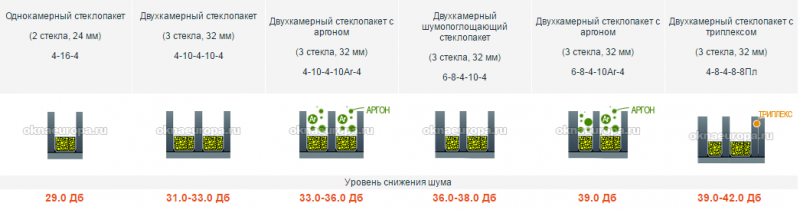

Я конечно не специалист в оконной сфере, но могу подсказать из собственного опыта. Когда мы меняли окна в квартире, под окнами которой идут трамвайные пути, нам рекомендовали окна Рехау 86мм (название Интелео) и стеклопакет специальный 52 мм с разными расстояниями между стеклами и стеклом триплексом. После замены стало значительно тише, я вам скажу. Но если уже поставили окна, то думаю можно будет заменить стеклопакеты отдельно. Сейчас погуглил и нашел статью, в которой рассказывается, как выбрать шумопоглощающий стеклопакет.
Также нашел интересную картинку сравнение разных стеклопакетов и их шумопоглощающих свойств.
Нашего тут нет, но близок к нему последний вариант.
