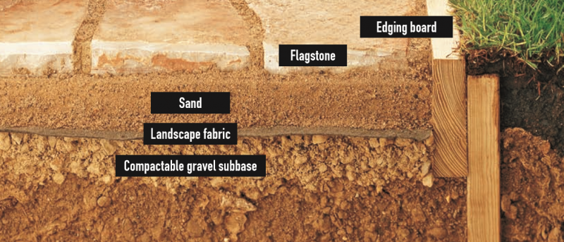

Хотелось бы облагородить дорожки на участке. Если выбирать гранитную плитку, то как ее класть? У нас ландшафт неровный на участке, есть горки. Лучше ступеньки сделать или повторить геометрию участка? хорошо ли ляжет плитка на горки?
Плантекс или геотекстиль под нее? Какую лучше брать?
По большому счету, чтобы дорожки продержались как можно дольше, нужно сделать правильное основание. Часто они плывут, потому что из-за осадков вымывается песчаная подушка. Я бы подготовил траншею, уложил бы выравнивающий слой из песка, затем плантер, на него геотекстиль и уже поверх песчано-гравийную смесь, после укладываем плитку.
