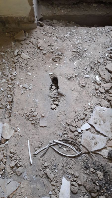

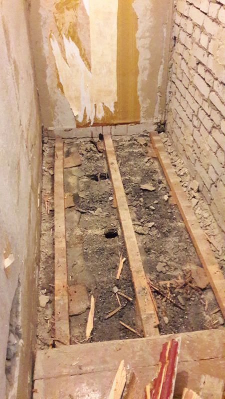

Начал делать ремонт в квартире, точнее подготавливать к ремонту.
Снял пол (половые доски на лагах), вычистил весь строительный мусор, песок и т.д..
Оставил только плиты перекрытия.
Но выявились непонятные для меня моменты такие как технологические отверстия в плитах перекрытия. Как я выяснил они служат для поднятия плит краном.
Как их можно заделать? Дело в том, что в них скопилось много пыли, какого-то песка, камней.
Я хочу класть в квартире пол на сухой стяжке Knauf. И поэтому нужно чтобы никаких отверстий не было.

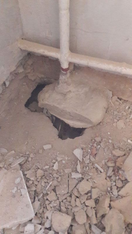

Также выявил дыру непонятного происхождения под стояком отопления.(фото также прилагаю).
Может подскажете как от нее избавиться, скалывать эту глыбу боюсь по причине того что можно повредить стояк.

По поводу первых двух фотографий - я у себя сделал так: дыры запенил, сверху положил лист фанеры (небольшой, перекрывающий дыру сантиметров на 10), а дальше - как положено, пленка, керамзит, листы.
По поводу дыры вокруг стояка и глыбы на самом стояке - вот тут действительно стремно. Тем более что этой глыбы быть не должно, труба должна уходить в перекрытие через металлический стакан или как минимум быть заделана подвижным материалом.
А фанеру каким-то образом крепили? Она же может и съехать
Ничем не крепил. Куда она уедет, будучи засыпанной несколькими сантиметрами керамзитового песка?
Но для успокоения ее можно кинуть на только что налитую пену, чтобы она приклеилась ею.
Еще такой момент: как вычистить весь мусор из этих дыр, чтобы пена не отошла?
Может сверху мены пройтись чем-то типа ремраствора?
Пеньте не бойтесь не отойдет. А если боитесь то промышленный пылесос вам поможет. Можно конечно бытовой если не жалко. А плямбычку я бы отколотил на сколько возможно и запенил вокруг, если начнут ремонт стояка, расфигачат ваш насыпной пол  а так только пенку.
Залейте самым обычным раствором, только марку побольше сделайте. Обычно эти отверстия заделывают сразу после монтажа, вам видимо не повезло.
