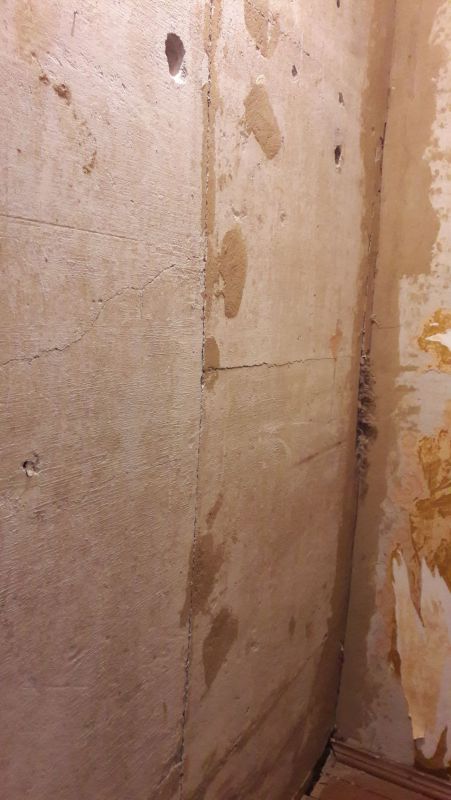

Делаю ремонт в хрущевке и столкнулся с проблемой: стена между спальней и чуланом сильно кривая.

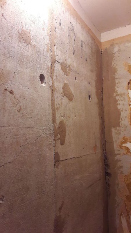

В ней есть трещины. Такое ощущение, чтоб она сделана из каких-то блоков. Если посмотреть на 3 фото, то эта стена слева. Она имеет форму дуги.
Как считаете есть ли смысл штукатурить такую стену или лучше снести ее и построить новую из пазогребня, к примеру?
Или это будет слишком жестко?
Стена сделана из гипсовых плит, как я понимаю размером 40х80см. если её штукатурить, то либо по сетке, либо тянуть штукатурку из алебастра. по другому у вас всё отслоится.
либо к мастерам обращаться если бюджет ограничен то тогда штукатурить по сетке
