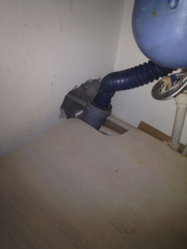

Подскажите пожалуйста. Чем устранить тошнотворное амбрэ из отверстия в стене под мойкой? можно ли задуть все это дело монтажной пеной?

Большое спасибо за намёк! Изначально грешил на запах из сантехнического отверстия в стене. После того, как прочитал ваше сообщение засомневался. Начал искать другие причины. Разобрал сифон, отсоединил шланг перелива, а там полшланга была вонючая грязь. Грязь удалил, шланг промыл. Запах пропал! :thankyou:
