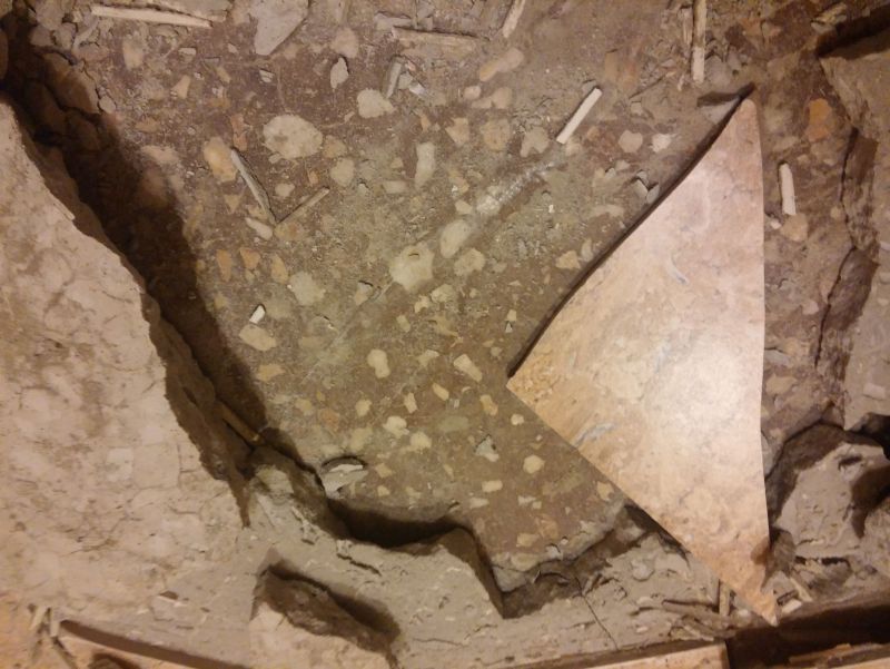

На первой фотке - это пол из под стяжки, которую я убираю. Тоже какой-то...заливной с камушками, по крайней мере по внешнему виду.

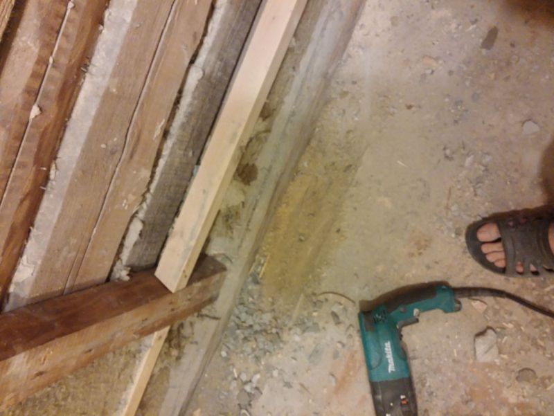

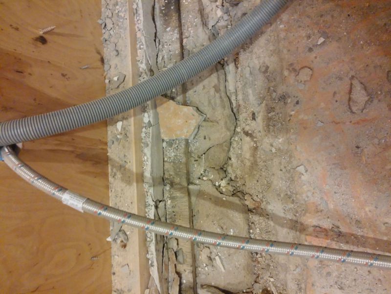

На второй фото - стык между бетонной плитой, которая является полом ванной, и перегородкой - между ними непонятное пространство, забитое то ли землей, то ли мусором, или глиной....ощущение, что проковыряв его, я окажусь у соседей. Таж же есть стальной швеллер или двутавр, на котором лежит плита. На третьей фотке такая же фигня, но у стены напротив.
Общая задача - сделать пол под плитку в короткие сроки, решив проблему с этими мусорными боковинами.

Хотел еще спросить. Там, выше, фотография пола самого...А что это вообще за покрытие и что с ним делать перед укладкой стяжки? Царапать, или просто прогрунтовать?
