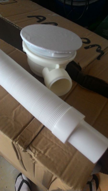

и второй вопрос , с помощью чего соединить слив поддона с  канальей.
сантех сан в свое  время писал,что нужно гофру выкидывать и делать подключение жесткой трубой,  да и где то читал,что у людей гофры текут ( правда в дешевых поддонах), но эксперименты ставить не хочу.
Поэтому вопрос, гофру я открутил , но на части которая остается есть резьба.
Вот как этот отвод ( с помощью чего ) соединить с канальей ?

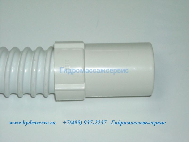

гофру лучше использовать такую: ext_48fdd263257f6530ff717e7dae4d165d.jpg
она внутри гладкая.
У сифона выход 40, канализационная труба 40-ка туда нормально взодит и уплотняется гайкой (на нижнем фото она есть) с конусной прокладкой (на верхнем фото она видна на срезе выхода)

А это кто производитель такой гофры ?

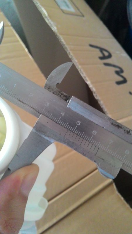

у меня наверное , у сифона выход 50 с наружной резьбой, как такой подключить ?
мылом
  не нужно ничего, все там нормально сверлится, только обороты поменьше что бы сколов не было...
производитель
Идронорд, Италия
у сифона выход 50
  сомневаюсь что 50.  Но если и 50, то и такие трубы есть ))
Разве они не одинаковые по конструкции?
Ну конечно нет) Подобрать такой чтоб был переход с резьбы на 50-ку и все дела. У Виеги такие были.
Оказалось ,что гофра у меня 40 мм , это резьба от сифона 47 мм.

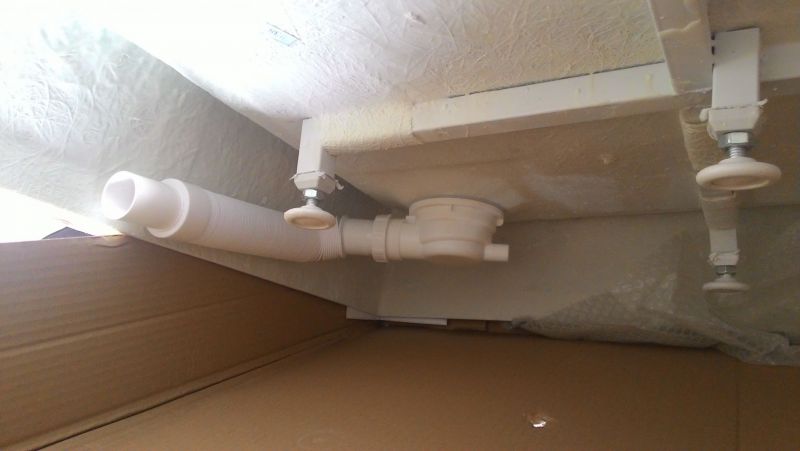

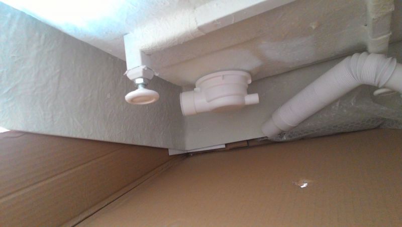

Посмотрел фотки сантех сана,установку уголков.  Я правильно понимаю, что сифон я оставляю  (  как у него качество ,может в курсе ? )
и мне нужно заменить гофру на кусок  трубы с резьбой.
сифон оставляете и гайку с конусным уплотнителем оставляете
вот вместо гофры вставляете трубу сороковку канализационную (без раструба кусок)
понятно?
вот вместо гофры вставляете трубу сороковку канализационную (без раструба кусок) понятно?
то есть я беру трубу 40 , отпиливаю у нее оголовок и вставляю,так ? держится все за счет конусной гайки.

но не всегда возможно на кабинах использовать жестко, тогда идронорд, т.к. в отличие от китайских, гладкая поверхность внутри гофры.
трубой естественно лучше но не всегда возможно на кабинах использовать жестко, тогда идронорд, т.к. в отличие от китайских, гладкая поверхность внутри гофры.
