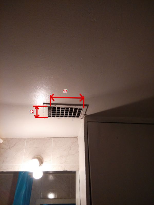

Мы живем на 13/14 этаже, летом очень плохая тяга, из-за этого в дом попадает затхлый запах из вентиляции
Хочу сделать принудительную вентиляцию. В кухне скорее всего поставлю вытяжку, а в ванной - вентилятор. В ванной вентиляционное отверстие находится на потолке.
Посоветуйте пожалуйста, как лучше сделать.
Фото кухни и ванной, с размерами (в см):
