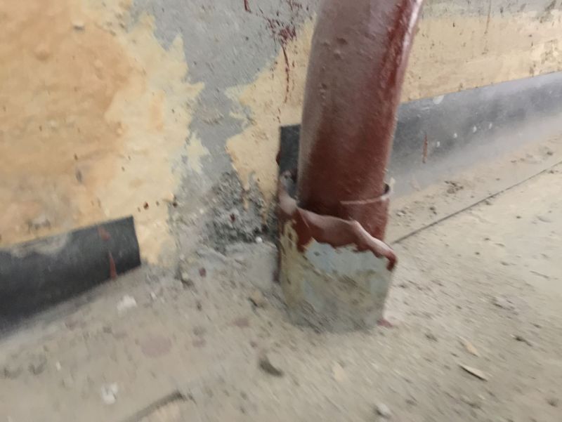

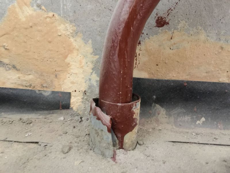

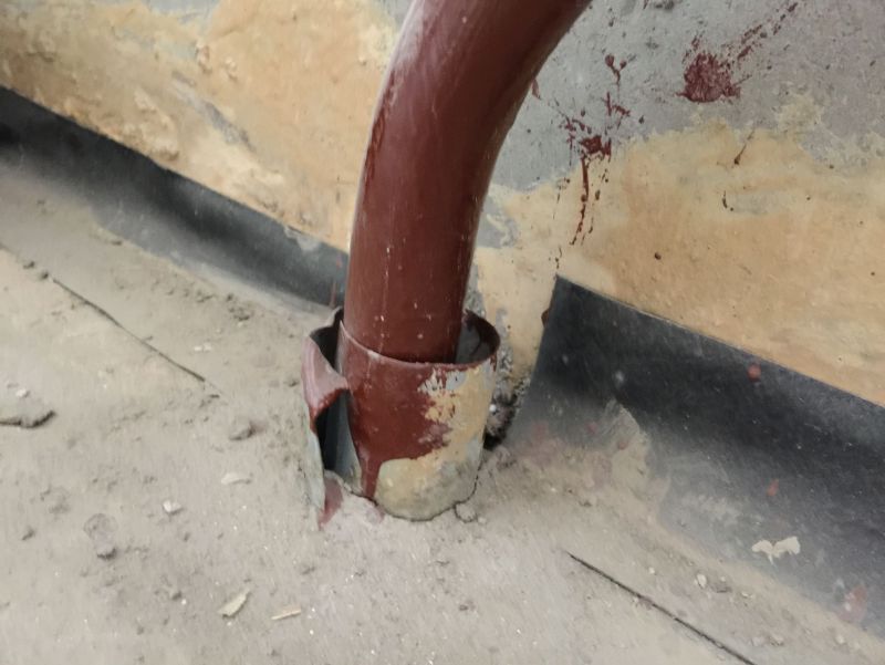

У меня в квартире стояк отопления, который к соседям идёт... обёрнут железным листом... Из за этого от соседей снизу проникают всякие запахи еды, лишние звуки... От соседей сверху подтёки краски... ну и будет мешать, видимо, при укладке пола. Фотографии с образцом трубы прикрепляю ))) Такое безобразие у всех стояков по квартире.
Кто-то говорил, что это нельзя убирать или невозможно...
Хотелось бы спросить у более опытных форумчан. Что с этим делать? Можно ли это убрать не повредив стояк? Может у кого-то есть опыт по их удалению? Как лучше действовать? Зачем эти штуки вообще? И чем лучше всего залатать щели?

А железяки вынимать можно? Зачем нужна эта компенсация? Когда трубы расширяются?
Там щелочка не очень большая... когда свет горит видно, а так - слабо различима. Просочится ли туда пена, если не получится в зазор вставить носик пистолета?
Не стоит. Контакт бетона и стали вызывает появлиение свищей в трубах.
Чтобы трубы не щелкали при нагреве.
Когда включают отопление, и горячий теплоноситель начинает циркулировать в системе.
Т.е. получается с этими кривыми железяками жить (( Неужели у строителей не нашлось ровной и аккуратной втулки :(
Скажите, а как быть со стяжкой? Получается с этой штукой всё будет не герметично?
Например, если между трубой и втулкой запенить, как посоветовал KGB... может так получиться, что между стеной и втулкой вообще никак не подлезть... И получается, что пена будет торчать...
Можно ли использовать санитарный силикон, которым швы между ванной и плиткой затирали?
Или я заморочился?
Вы у себя как с этим поступили?
При желании можно обрезать в уровень с полом и закрыть декоративным обводом.
На пистолет оденьте трубку, которая легко пройдет.
Что торчит - обрезать.
Вы меня натолкнули на путь истинный. Это называется не железная втулка, а компенсирующая гильза )))))))
Оказывается есть СНиП, согласно которому.. это должно торчать над уровнем плиты-перекрытия на 30 мм....
Получается убирать нельзя... У всех на фотографиях аккуратные такие гильзы залитые силиконом!
А у меня... какие-то железные, кривые, косые... ппц... штуковины...
Нагуглил вот такую картинку. Выходит... нужно делать стяжку, чтобы она сравнялась с этой гильзой?...
Я отказался от стяжки, а теперь, получается... подразумевалось, что она должна быть? Поэтому эта гильза такая.. невзрачная.. типа как черновая?
Или я заморочился?
не заморочился .
У меня  появились снизу соседи ,которые курят в  квартире , хотя  данное отверстие было запенено ,запах все равно шел.
Пришлось   брать герметик , силиконовый - тоже не особенно  помог, но стало лучше.
Пришлось идти кардинально , все выковырял из данного зазора, ушло пару часов возни.
Сначала  все забил  тонкими  тряпками , полосками ткани - пропихивал из отверткой , далее битумный герметик для кровли  Технониколь ( тряпки были нужны ,чтобы вниз не капал герметик ) ,далее бинт,его пропитывал силиконом прозрачным и забивал в отверстие, сверху также силикон.
Больше не воняет.
Вот и я всё больше склоняюсь к силикону. Спасибо за совет про ветошь.
Когда буду стяжку делать. Может же подтечь к соседям между гильзой и плитой?
Поможет ли предварительная промазка по кругу какой-нибудь штукатуркой?...  Хотя можно тем же силиконом вокруг намазать...
Спасибо большое, всё мне по полочкам разложили. Теперь появилось понимание, что с этим делать :)
легко и не одним. Иногда, если дом панельный ,может в соседний подьезд по панели затечь.
Хрень, она не пластичная , потрескается  при температурном расширении , нужен пластичный материал и который держит температуру гр. 80-100.
Да пожалуйста,сам прошел это, на пробах и ошибках.
