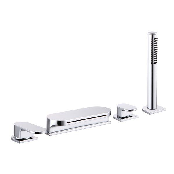

Делают ли смеситель для ванны с каскадным изливом по короткой стороне ванны?
Добрый день
собственно сабж
хочу каскадный излив и при этом чтобы душевую лейку можно было цеплять на кронштейн над короткой стороной ванны, т.к шторки не хочу и надо чтоб вода лилась в ванну, а не на пол
не понимаю удобно ли будет, если смеситель встроить в короб у ванны по короткой стороне и красиво ли.. всё же такого типа смесители обычно на фото стоят по длинной стороне.. но тогда душ только в руках держать?
смеситель например такой... хотя м.б такую лейку вообще на кронштейн не прицепишь и с таким смесителем надо еще потолочный душ? (не знаю как правильно тарелка на\под потолком называется стационарная)
без шторки как не ставь лейку, все одно за пределы ванны брызги будут лететь
нет, удобнее по длинной что бы дотягиваться лежа
опора душа не привязана жестко к корпусу смесителя: удлиняете шланг под ванной соединяющий душевой шланг и корпус смесителя и выносите душ хоть на противоположную сторону
прицепишь, но толку....  эти новомодные "фалосные" лейки только котят мыть ))
у нас сейчас шторки нет, меня более чем устраивает, не нравятся мне пергороженные санузлы :) была бы площадь метров 10 - можно было бы душ за шторкой сделать и ванну без, но увы
главное, чтоб на пол летели брызги, а не поток воды ;)
т.е они неудобные? :( а такой смеситель только с этим вариантом лейки идет.. но наверное же при желании можно заменить саму лейку? и еще думаю о верхней тарелке, м.б тогда эта лейка тоже может остаться, если надо много воды - будет верхний душ..

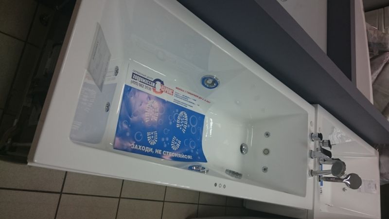

... а короб вокруг ванной глухой?
 Вокруг ванны короб глухой. Доступ к сливу из соседнего помещения, на фотографиях в моём альбоме это хорошо видно.
@Tehnik-san,спасибо! в точку :) я как раз очень хочу ванну в коробочке :)
доступ к первой ванне рассмотрела - решение просто отличное, жаль, что у нас за стеной прихожая, вряд ли для нас оно подходит... хотя.... надо подумать :noddle:
и по второй серии - по шлангу душа обязательно будет течь вода (хоть и не много возможно), куда она должна стекать? т.к шланг прячется в коробок, значит прилегает к краям отверстия не герметично... а вода внутри короба как-то не айс
хочу спрятанный шланг, смущает вероятная лужа внутри коробка :noddle:
@ГидроМС, да, мне тоже так не очень.. хочется ванну в коробке и смеситель на коробке, но за вариант спасибо
