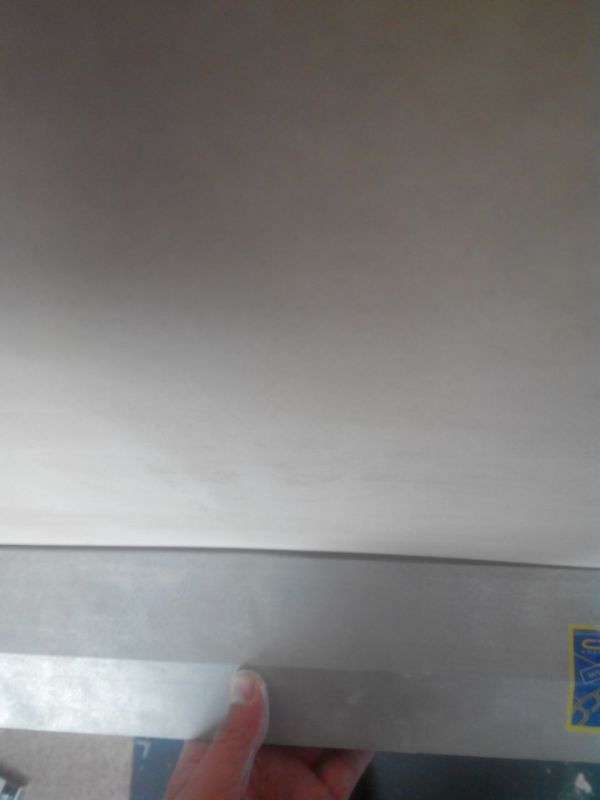

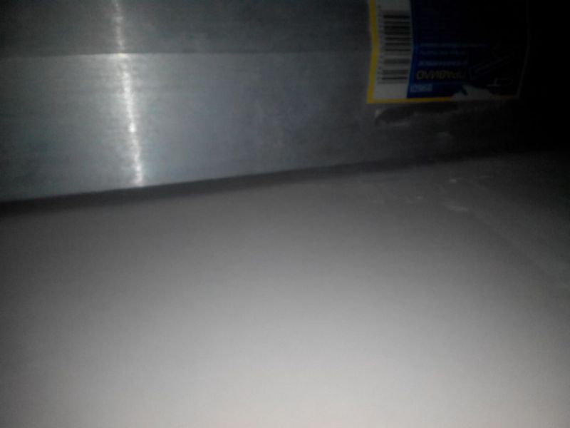

Повело влагостойкий гипсокартон 9.5 на стене после шпатлевания
Накрутил на деревянную перегородку влагостойкий гипсокартон, крутил так - вытаскивал вертикальные доски и вместо них выставлял профиля (потолочные), не знал что разница есть. Профиля получились через 60 см, но крайний лист получился 60 см только с краев профиля.
Прикрутил, зашпатлевал в 1 слой, пототм начал наносить 2-й выравнивающий, а гипс весь повело.
Волны-прогибы были 9 мм, потом после высыхания остались 4-5 мм.
Посоветуйте как исправить ситуацию, может второй слой нашить?
post-105882-0-92080400-1469770528_thumb.jpgpost-105882-0-48071500-1469770544_thumb.jpg
Прошу прощения за фото, одному неудобно фотать.
Почитал и понял что надо было маяки из шуруов крутить между профилями, если поперечных не делал.
Как теперь поправить ситуацию?

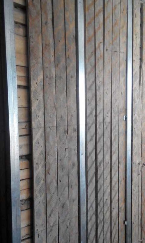

Есть стена в хрущевке, сбита из досок 1 слой - вертикальные , второй горизонтальные, далее опять вертикальные. Вытаскивал вертикальные доски первого слоя и вместо них вставлял профиля, выставлял их по уровню. Профиля крепил как получится - досточки подклывал, брусочки, "сапоги" делал. Но конструкция получилась ровная и прочная. единственное что не получилось чаще профиль выставить - не могу вытащить доски, и подпилить не получается - все сбито в щит при помощи мощных скоб. Была мысля болгаркой спилить, но нету ((.
Чаще профиля выставить не получится, там щитом доски сбиты на стене, начну вытаскивать скобы, вывалится плитка в ванной - там пока ремонт не планируется. Когда выставил и прикрутил гипс, все ровно было. После шпатлевки покоробило. Хотя я грунтовал, даже несколько раз перед первым шпатлеванием.

Нашел фото, но это не та стена, на которой проблема, той фотки нет.
Я доски не все снимал, а только часть

Если приглядеться, то профиля вкручены в бруски второго слоя, а они тоненькие. Может они не будут так реагировать на температуру как большие доски?
У меня таким образом прикручено только 2 профиля, может разрушения будут не такими критичными
