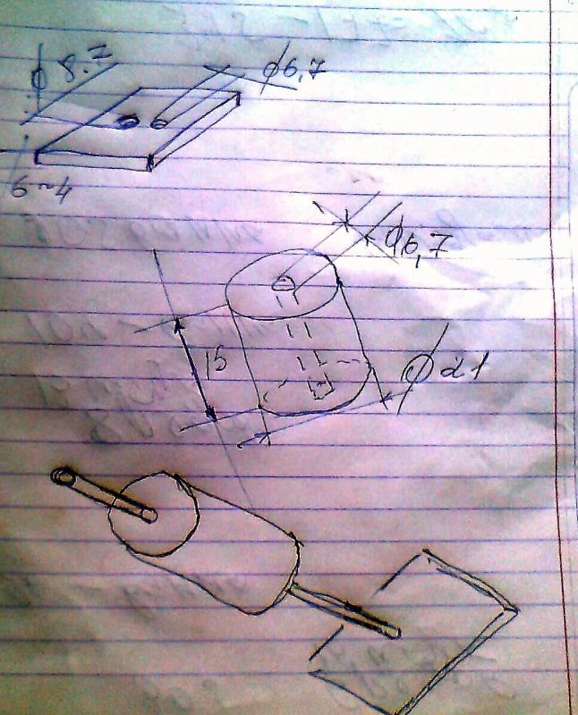

Поехал к знакомому токарю решил сделать оправку из круга диаметром 21мм на 1 мм меньше сальника и толщиной 10мм. В середине просверлю отверстие на 6,5мм на сквозь под болт М6 . Идея оправкой винтом закручивая гайку М6 запресовать сальник. Да когда будете выбивать старые сальники не повредите в середине пружиную шайбу. О конечном результате раскажу. Может кто уже решал данную задачу ноделитесь результатом .
С оправкой заменить получилось, салььник легко запресовался винтом нужно потихоньку закручивать гайку и на начальном этапе ровно устоновить сальник. К производителю можно же снабжать свой насос устоновочным преспособлением и не застовлять придумывать хитрые приспособы .
