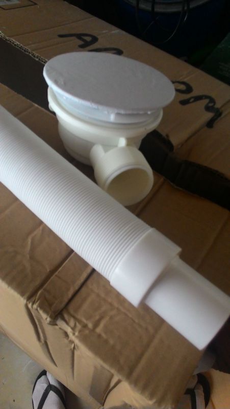

Tehnik-san можете подсказать ,где можно купить или артикул или производителя изделия выделенного на фотографии.
Кусок трубы с накидной гайкой .
нужно на данном сливе заменить гофру на такую трубу.
Диаметр резьбы 47 мм.
... можете подсказать ,где можно купить или артикул или производителя изделия выделенного на фотографии.

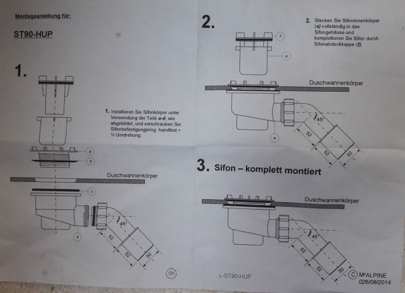

Подробности на фото ... сифон для душевого поддона , производитель McAlpine ST90-HUP
Спасибо, мне бы трубу найти ,сифон есть от самого поддона. Посмотрел  McAlpine ST90-HUP  в спб не найти в интернет магазинах.
И вопрос образовался на схеме у него труба под 45 градусов вниз идет,а у вас  горизонтально из стены , это другая модель?
Вместо изогнутого отвода к сифону, я поставил кусок прямой 40мм белой трубы McAlpine(продаётся отдельно)
Вот сифоны, которые можно купить в Питере - выбирайте любой  http://twspb.ru/catalog/siphons-and...ter=1&link=1
