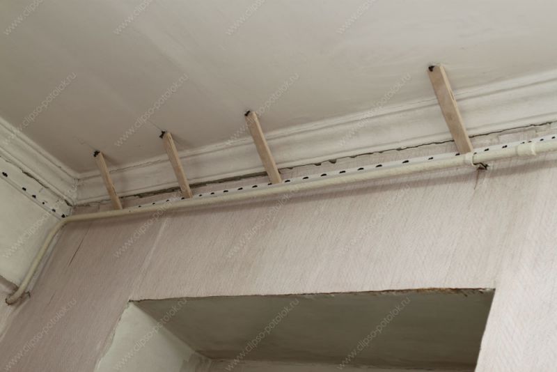

Еще вопрос.К гипсе будет крепиться натяжной потолок. Мастер вверху поставил широкий профиль  см 6 шириной(сейчас точно не скажу,на работе),он у меня остался после ремонта санузла. Но вот в профиль никакого уплотнения в виде фанеры не монтировал. Теперь у меня потолок невозможно будет прикрепить?   Простенок из гипса всего лишь 87 см,а перед этим-торец стены (14 см) межкомнатной(он випирает из плоскости  стены,к которой будет крепиться потолок),а дальше панельная стена 5,6 м. Скажите,нужно отдирать этот гипс и ставить в крепеж фанеру?
В идеале конечно вложить закладную в этот профиль.
Но, если уже все сделано начисто и отрывать не хочется, потолочники (не без недовольства конечно) могут частично использовать потолочный багет или косые подпорки.
Спасибо. А объясните,пожалуйста,как ложиться закладная в профиль(поподробней). Дело в том, что этот профиль прикреплен не к самому потолку,впритык,а чуть ниже(см на 3),т.к. потолок будет ниже см на6-7 того уровня потолка,который сейчас.
