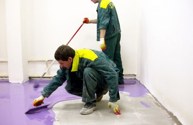

Процесс заливки наливного пола: расход на 1 кв. м

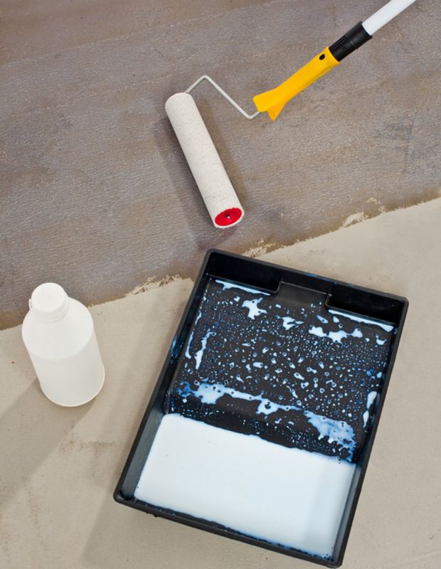

Во избежание большого расхода на 1 кв. м. наливного пола, необходимо подготовить основание. Как правило, каких-то особых действий здесь проводить не нужно. Достаточно тщательно очистить его от пыли и грязи, зашпаклевать большие выбоины и трещины. Для лучшей адгезии можно покрыть слоем грунтовки. Если поверхность гладкая, то в грунтовку добавляют кварцевую крошку или другой подобный материал.
Наливной пол с объемным 3D-рисунком

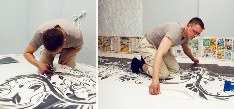

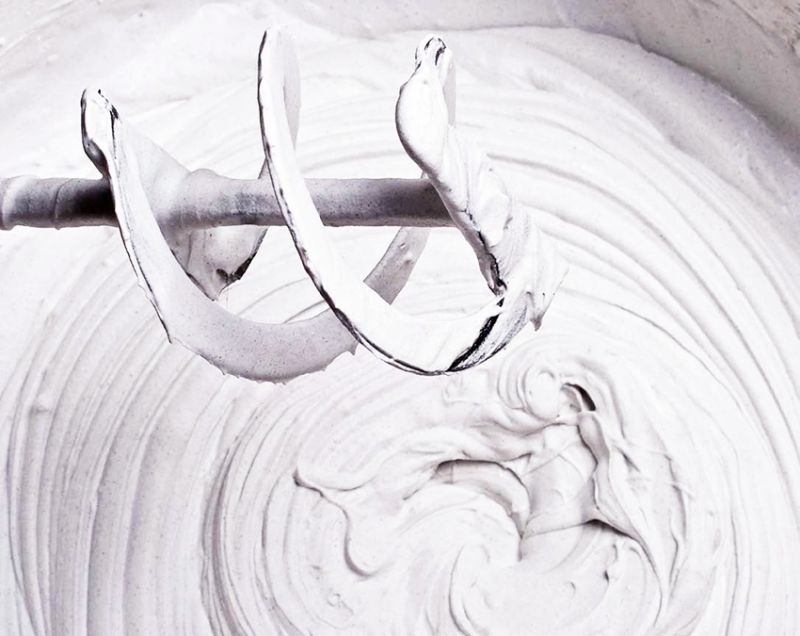

Затем необходимо подробно ознакомиться с инструкцией по приготовлению смеси и сделать замес точно по ней. Важно правильно оценить свой силы, так как смесь быстро засыхает. Поэтому ее количество должно быть небольшим. Размешивание раствора производят с помощью строительного миксера или дрели с насадкой в ведре, до тех пор, пока она не станет однородной массой, как по консистенции, так и по цвету.
Устроить наливной пол своими руками не составит никакого труда
Наливной пол — практичное и долговечное покрытие

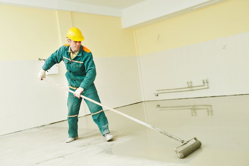

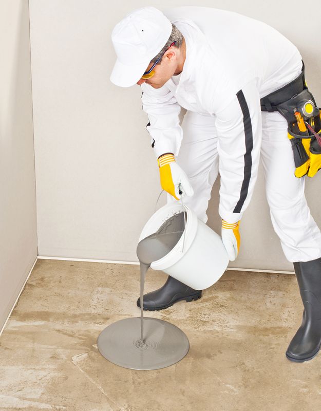

Когда все готово, то смесь выливают в дальний угол помещения, валиком. Под действием силы тяжести она растекается по помещению тонким слоем. По мере выравнивания, количество смеси добавляют, пока не заполнится все помещение слоем необходимой толщины.
Статья по теме:
Затем смесь раскатывают специальным валиком с иголками, что позволяет удалить воздух из толщи наливного пола. После того, как пол затвердеет, необходимо нанести финишный слой. Он может быть просто защитный, а бывает и декоративный, с различными узорами и текстурой. Многие составы не нуждаются в нанесении защитного слоя, так как в смеси уже имеются такие компоненты.

Полезный совет! При разведении смеси нужно четко соблюдать пропорции с водой. Если ее будет больше, чем нужно, пол может потрескаться. Меньшее количество воды не даст смеси растечься свободно по всей поверхности.

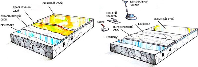

Схема декоративного и обычного наливного пола

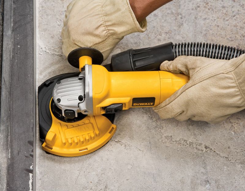

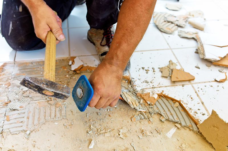

  • старое бетонное основание нужно тщательно очистить от предыдущего покрытия. Это подразумевает удаление следов клея и краски, масляных пятен и других загрязнений;

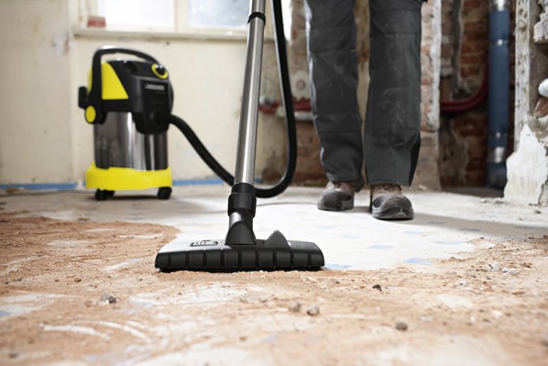

  • затем поверхность очищается от пыли, в ней заделываются сколы и трещины. Для этого нужно использовать обычный строительный раствор, смешав его со смолой. Если трещины маленькие, то можно применять строительный клей. При помощи шлифовальной машины убираются мелкие неровности;
Бетон должен быть максимально ровный для нанесения смеси

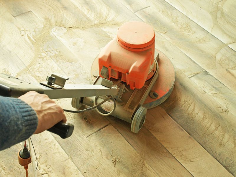

  • дерево очищается от краски, лака, клея и других загрязнений при помощи шпателя и шлифовальной машины;
Заливая пол на деревянное покрытие, следует обработать дерево с помощью шлифовальной машинки

  • при помощи строительного пылесоса с поверхности удаляется пыль, а сама плоскость обезжиривается чистящим средством;

В случае если вы решили залить наливное покрытие на керамическую плитку, нужно проверить ее на прочность закрепления. Элементы, которые плохо держатся необходимо удалить, а пробелы зашпаклевать. После этого покрытие обезжиривается при помощи органического растворителя, а сверху наносится грунтовка.
Наливной пол можно наносить только на прочно зафиксированную плитку, всю плохо держащуюся придется удалить
Как и зачем наносить грунтовку
Грунтовка основания необходима для того, чтобы повысить уровень адгезии с ним наливного покрытия. Если основание отличается высокой пористостью и шероховатостью поверхности, то грунтовать его нужно несколько раз. Для этого используются специальные грунтовки с повышенными показателями вязкости.
Полезный совет! При грунтовке основания температура в комнате должна быть постоянной. В противном случае вы рискуете получить пузыри.
Наносится грунтовка при помощи валика или широкой кисти, а если у вас есть аппарат для безвоздушного распыления, то можно использовать его. После высыхания первого слоя наносится второй и так далее, до получения необходимой толщины. На уже загрунтованную поверхность крайне не рекомендуется допускать оседание пыли, это может ухудшить сцепление наливного покрытия.
Грунтовка поверхности перед нанесением самовыравнивающейся смеси

Фото 1: на подготовленный пол заливается специальная смесь
Поэтапный монтаж наливного пола выглядит следующим образом:
  • Раствор выливается на заранее подготовленную и загрунтованную поверхность. Каждая следующая порция располагается возле предыдущей, для выравнивания используется шпатель. Толщину слоя можно отслеживать с помощью ракеля.
  • Для того чтобы удалить из раствора пузырьки воздуха, используется специальный игольчатый валик.
  • Таким образом, в несколько подходов заливается весь пол.
  • После того как работы окончены, пол накрывается полиэтиленовой пленкой. Это делается для того, чтобы на поверхность не попадала пыль, а раствор застыл равномерно.

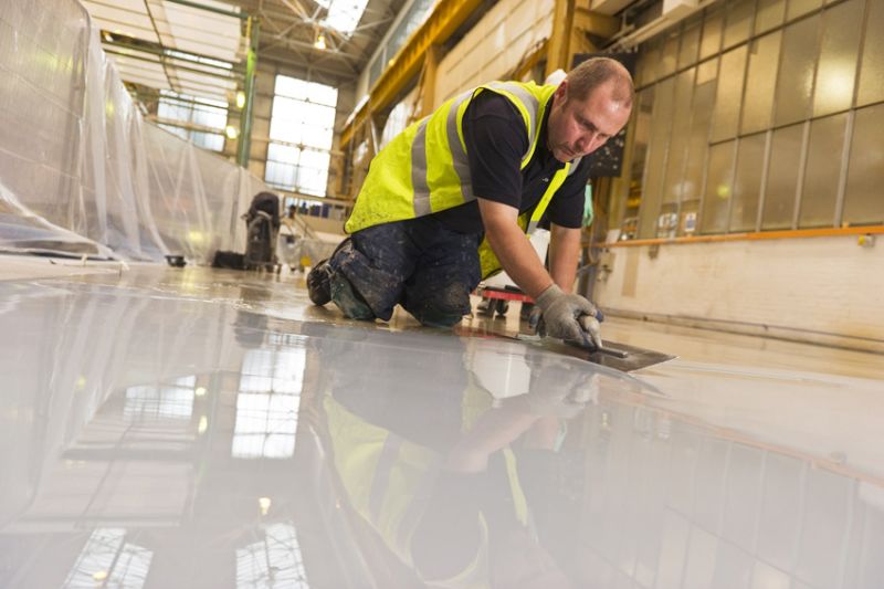

Фото 2: наливной пол выравнивается с помощью шпателя
Полезный совет! Начинать заливку раствора следует с края комнаты, противоположного входу. За один раз стоит закончить заливку во всей комнате, так вы избежите перепадов высот.

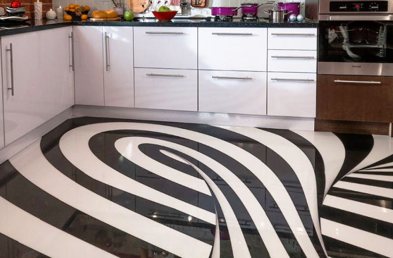

Наливной пол 3Д: фото, цены и технология монтажа
Объемное изображение на полу – это прекрасный способ придать помещению стильный и оригинальный вид, проявить свои дизайнерские таланты и удивить всех гостей. Сделать такое покрытие можно при помощи квалифицированных специалистов, а можно – своими руками. Второй вариант отнимет у вас гораздо больше времени и сил, зато позволит нанести на пол какую угодно картинку. Конечно, стоимость 3Д пола выйдет значительно выше обычного, за м² придется заплатить от 5500 рублей. Но и эстетические качества будут существенно отличаться от простой гладкой поверхности.
Самый простой вариант объемного пола – это залитые в него мелкие предметы, например, камешки, ракушки или монеты. Второй по сложности – фотореалистичное изображение. Сложнее всего сделать на полу оптическую иллюзию, но и эффектность такого пола будет на высоте.
Наливной 3D пол с изображением дельфина

Наклейка баннера
Готовый баннер с картинкой наклеивается на наливное покрытие. Завершающим этапом пошаговой инструкции наливного пола своими руками будет нанесение финишного слоя поверх рисунка. На готовую картинку заливается специальная пластиковая линза, а сверху наносится износостойкий слой, который повышает эксплуатационные свойства поверхности. Если вам необходим особый оптический эффект, то во многих рекламных агентствах можно заказать специальную суперпрозрачную линзу.
Лучше всего заливать рисунок полиуретановым лаком. Он не тускнеет со временем, может похвастаться прочностью и повышенной устойчивостью к истиранию. Специалисты советуют отдавать предпочтение лакам и покрытиям зарубежного производства, так как они характеризуются долговечностью и устойчивостью к механическим повреждениям.
Изображение обрезается и наклеивается на пол

Если вы заливаете раствор на бетонное основание, то делать это нужно в следующей последовательности:
  • проверяется влажность поверхности. Она не должна превышать 4%;
Перед нанесением самовыравнивающейся смеси бетонный пол тщательно очищают
  • испытывается прочность на сжатие и отрывная прочность. Первый параметр должен быть не менее 20 МПа, а второй – 1,5 МПа. Для проверки используются специальные измерительные приборы;
  • если основание недавно уложено, то должно пройти не меньше 28 суток перед тем, как на него будет устанавливаться наливной пол;
  • проверяется горизонтальность бетонного основания.
Как и зачем наносить грунтовку[/b]

Подготовка раствора и проверка его на растекаемость
При приготовлении раствора очень важно соблюсти правильную консистенцию. Она достигается в том случае, если придерживаться инструкции производителя, в которой указаны нужные пропорции. Сначала в предварительно подготовленную емкость заливается вода, в которую засыпается сухая смесь. Полученный раствор необходимо перемешивать в течение 10 минут при помощи строительного миксера или дрели со специальной насадкой.
Для того чтобы убедиться в хорошей растекаемости раствора существует достаточно простой тест. Для этого берется пластиковое кольцо, диаметр и высота которого должны составлять около 5 см. В качестве такого кольца можно использовать, например, крышку от баллончика с пеной для бритья. Дно крышки вырезается, затем она устанавливается на ровную поверхность и в нее заливается готовый раствор. При этом крышка приподнимается, а смесь растекается по поверхности. Оптимальной является консистенция, при которой диаметр растекшейся смеси не более 18 см. Если он меньше, то в раствор следует добавить воду, если больше – сухую смесь.
С помощью строительного миксера раствор замешивается до нужной консистенции
При подготовке раствора также важно не переборщить с водой, иначе покрытие будет недостаточно прочным, в нем могут возникнуть трещины от механических нагрузок.
  • Сверху на застывший раствор можно нанести полиуретановый лак. Это придаст покрытию привлекательный блеск и улучшит его внешний вид.

Динамичное изображение на полу в кухонном помещении
  • изображения с динамикой. Они могут плохо повлиять на людей со слабым вестибулярным аппаратом;

Следует удалить все неровности основания с помощью шлифовальной машинки
Для удаления неровностей можно использовать фрезеровальную машину или обычную шлифовку вручную. Особо запущенные загрязнения нужно удалять при помощи специальных составов. Если получается так, что с небольшим пятном ничего сделать нельзя, то можно попытаться органично включить его в картинку.
Наклейка баннера
