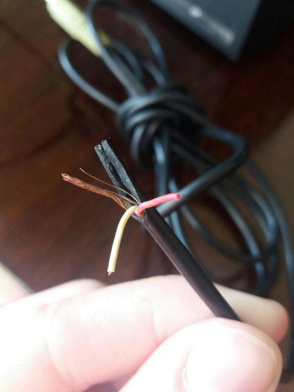

СРОЧНО!Починка колонки Microlab

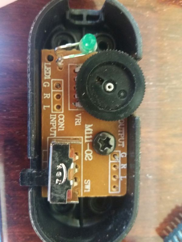

так там всё написано - input это вход, output выход
G это общий (земля) у провода оплетка (кучка проводков медных без изоляции)
R правый канал
L левый канал

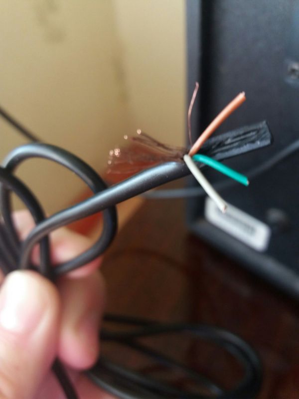

вход - R это красный, L - белый , выход нужна фотка платы колонки что бы по цветам определиться
