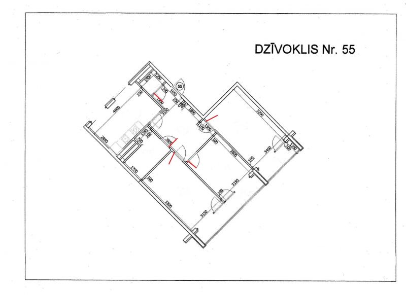

Имеется прихожая около 14 кв, из нее по кругу идут проемы в три комнаты и два санузла. Во все три комнаты двери будут открываться вовнутрь (комнат), в два санузла - наружу (в прихожую); на рисунке будущие двери показаны красным. С учетом того, что в комнаты двери бОльшее время будут находиться в открытом состоянии, а в санузлы - закрытом, как правильнее сделать коробки с точки зрения эстетичности?
Мое предположение, что коробки в комнаты должны иметь такой профиль, чтобы встраиваться со стороны прихожей и закрываться наличником уже изнутри комнаты. И, соответственно, видимый изнутри прихожей профиль будет строго угол в 90 град без ступенек.
Какая толщина стен? Толщина по всему проёму +- одинаковая? Стены вертикальные? Просто если всё более-менее ровно и стены не очень толстые, то дам тебе наводку где тебе сделают двери и коробки, что как раз важно в твоём случае, по твоим размерам. То есть коробки на толщину стены. Тогда просто наличники с обеих сторон и всё красиво)
Привет! Толщина стен примерно 130 мм, стены вертикальные, только в паре случаев есть небольшое равномерное изменение толщины по вертикали (в пределах 3-4 мм). А реально сделать коробку, чтобы она с одной стороны фактически сразу переходила в наличник, чтобы не было швов (буквой Г)?

Думаю в столярке такую коробку смогут сделать. Только совсем без швов не обойдеться. А из шпона - вполне. Хм, только стоить она будет нехило.
Кастомные коробки делают местные производители, как у нас в Латвии. Приезжают, замеряют и в итоге коробка в разрезе идет строго на всю ширину двери. Единственное, что надо вам выбрать, с какой стороны хотите эту эстетическую букву Г, т.к. это может быть как внутренняя сторона комнаты, так и прихожая в моем случае. Коробка-то "впихивается" в проем, с другой стороны все равно наличник будет. Без ступеньки :) Но на заказ....
