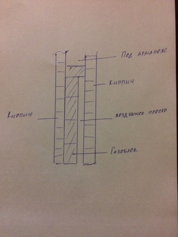

Строю дом по вышеуказанному типу. Хочу получить Ваши отзывы. На мой взгляд дом должен получится теплым и крепким. Прилагаю фото стены сверху.
Самый плохой вариант. Кладка в половину кирпича не является пароизоляцией, минимальная толщина 380мм (1,5 кирпича). В такой стене вы гарантировано получите влагонакопление и плесень. Кто вам подсказал такое неправильное решение? Если уже построили коробку, то бегом утеплять толстым слоем пенополаста-минваты, для подмосковья примерно 200мм.
Добрый вечер! Дом строится в Краснодарском крае. Между лицевым кирпичем и газоблоком имеется пространство примерно в 4 см. Наша стена в схематически выглядит следующим образом. Как мы получим влагонакопление и плесень если есть воздушный зазор?

1. Схема кирпич-газоблок-кирпич хотя даёт и прочность и несущую способность, но и проблему в себе тоже содержит, накопление влаги в газоблоке, как тут говорили.
Конечно, в Краснодаре морозного растрескивания можно не так опасаться, как в Перми или Магадане, но конденсация паров в газоблоке, ухудшение теплоизоляции, намокание кладки, плесень тоже ничего хорошего не принесут.
Если вкратце, кирпичная кладка имеет среднюю паропроницаемость и высокую теплопроводность, а газоблок высокую паропроницаемость и низкую теплопроводность, поэтому точка росы придётся на слой газоблоков, который при наличии высокой влажности в доме (кипящие кастрюли, душевая, горшки с геранью, обитатели выдыхают влагу и т.д.) может намокать слишком сильно.
Но безвыходных ситуаций не бывает, поэтому используя особенности вашей конструкции, можно несколько приблизить её по свойствам к вентилируемому фасаду, скажем просверлив по низу и верху каждой стены в наружном кирпиче по десятку-другому отверстий до газоблока, например сквозь раствор в швах.
За счёт некоторой конвекции пары воды из газоблока будут выводиться наружу, хотя и тепла будет уходить небольшое количество.
2. Установите в санузел постоянно действующий вытяжной вентилятор, типовой, небольшой мощности.
Кроме того, что он удаляет из санузла накапливающиеся влагу и запахи, он также удалит выдыхаемый углекислый газ и повышенную влагу из жилых комнат, обеспечит физиологически необходимый приток кислорода, что вообще-то очень важно.

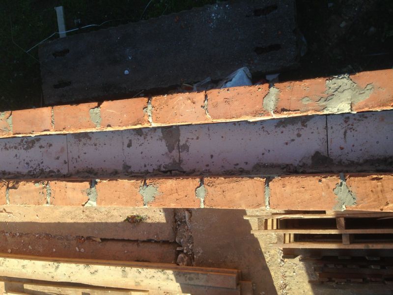

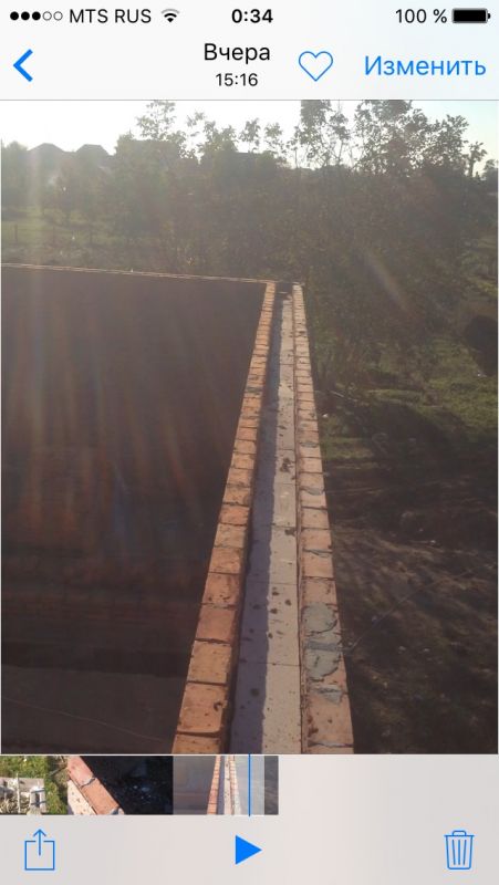

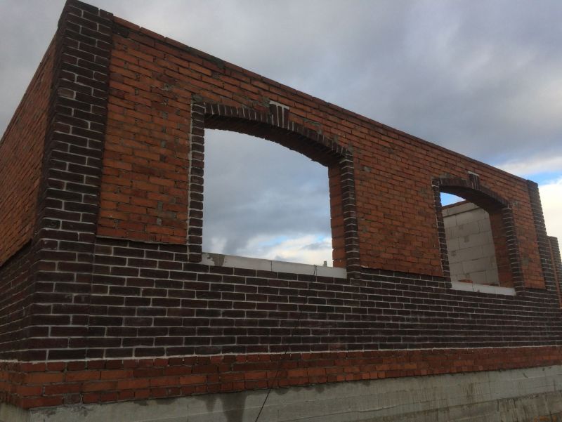

Фасад дома: низ из кирпича ручной формовки, а все остальное будет под штукатуркой
Так что скажите о плесени и влагонакоплении?
Тем более. Вы не предусмотрели продухи сверху и снизу, продухи над и под оконными блоками, над и под мнолитными поясами. Почитайте на сайте Технониколя про колодцевые кладки.

Между лицевым кирпичём и газоблоком имеется воздушный зазор. Этого не достаточно?
Этот зазор является или изначально задумывался замкнутой полостью, насколько я понял из пояснений.
Он является дополнительной теплоизоляцией в структуре стены, так же как в оконных рамах, но в таком виде выводу влаги наружу никак не помогает.
Если сделать продухи, то дом станет холодным. Я такую хрень уже утеплял в районе Тамани.
Вот поэтому с продухами надо тоже без фанатизма.
Для начала можно внизу и вверху просверлить скажем по 10 отверстий по 10 миллиметров, общее сечение около 10 см2, на прочности стены это не отразится.
Если хозяин например второпях наделает чересчур много отверстий, заделать лишние очень просто, скажем тем же цементным раствором.
Кстати, такие места обожают пауки-тенётники и может потребоваться время от времени продухи прочищать.
Дополнительно улучшить ситуацию можно обработкой внутренних кирпичных стен изнутри грунтовкой глубокого проникновения по стандартной инструкции, это должно значительно снизить их паропроницаемость, но сохранить возможность комфортной работой отделочными материалами на водной основе.
Ну и холод вряд будет заметным, так как теплоизоляция газоблока, особенно сухого, очень даже неплоха, особенно в краснодарском климате, да и теплоизолирующая функция воздушного зазора в основном сохранится.
