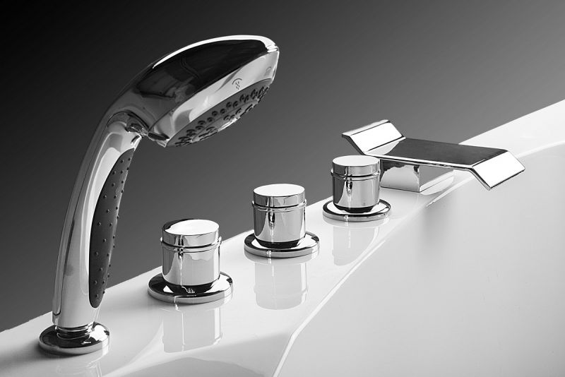

Кто нибудь разбирал такой смеситель...кран имеется ввиду ...проблема в том что открывает воду не до конца нет напора ...если напрямую ( в обход крана ) подать воду напор нормальный ....весь ход крана 90 град ..мож ограничитель какой есть ????
Изначально ...думаю мож где прокладка загнулась или ограничитель стоит
Проверьте сеточки на входах, можете разобрать кран и проверить сеточки на картридже. Скорее всего они окажутся чистыми. Проблема эта очень распространённая и каждый "лечит" по своему исходя из разновидности смесителя: кто на свой страх и риску рассверливает внутренности, кто находит какую то внутреннюю регулировку протока, кто смиряется. Я из последних. В новом гигиеническом душе такая же проблема. Разобрав его по частям нашел, что внутри смесителя перед картриджем диаметр подвода около 3мм. Рассверливать не рискнул. Это сейчас пошла мода на экономичность, типа смеситель А+++.
Я не против экономии ,задалбывает только ванну больше часа набирать ...а как его разобрать ...поцарапать жалко ..не нашел схемы
Разобрал таки ( верхняя половина ручки откручивается по резьбе)..нашел в чем дело - там на подаче воды в кран стоит что-то типа обратного клапана с пружиной , довольно сильная пружинка ...вот этот клапан и съедает давление ...можно ли его выломать? ( в смысле не специально ли он там ) ...это гидромассажная ванна ..в водопроводе давление 3 атм. мож он как то с этой системой завязан ..на кране горячей воды тоже самое...И да дырки в кране маленькие точно наверное А++++
по европейским нормам положено что бы вода из ванны по по шлагу с лейкой обратно в водопровод не попала ))
удаляйте
Выломал клапана и заодно заменил все прокладки , которые тоже вносили свою ложку дегтя , сделаны из чего то похожего на вспененный полиуретан и от давления при закручивании отверстие в прокладке сжалось до около 3 мм ,причем во всех ...сейчас все вроде нормально журчит ..ванна за 20 мин. набирается
