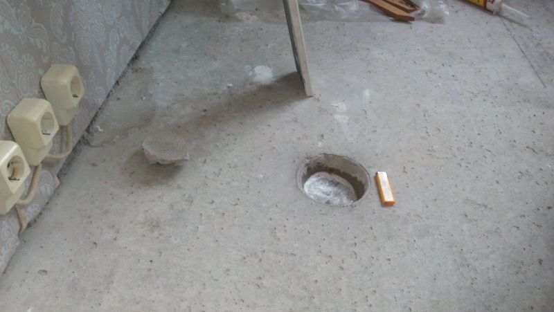

Непонятная выемка в полу
Доброго дня! Снял линолеум на кухне (распашонка, двушка, дом серии П-44). На полу оказалась подобная выемка в форме стакана( см. Фото). Была заполнена строительным мусором и раскрошимся бетоном. Часть мусора и бетона я вынул, дальше боюсь как бы отверстие не оказалась сквозным. Это выемка не под люстру(нижнего этажа), она рядом.
Скорее всего там проходит канал для протяжки электропроводки
Технологическое отверстие
Это сквозное технологическое отверстие для погрузки -  выгрузки плиты. И оно должно быть не одно.
За тело плиты не поднимают, ибо это нарушение, для подъема используются специальные закладные детали, а это отверстие и впрямь похоже именно для установки и разводки электрики, так что просто заливаешь все это дело обратно и забываешь о нем, все равно тебе его уже использовать нереально
Да неужели?! А зачем нужны петли-подхваты для подъема плит, имеющих сквозные отверстия?
Если бы и так, то должно было найтись еще как минимум 1, ато и 3 таких же отверстия, плюс они расположены, по крайней мере судя по фото, не совсем в тех местах, где обычно располагаются отверстия под петли-захваты, + я уже очень давно не видел таких плит, так как по нормам такие плиты должны быть не более 150 мм, а сейчас используются, если сборняк, то плиты 220 мм. Как-то так.
