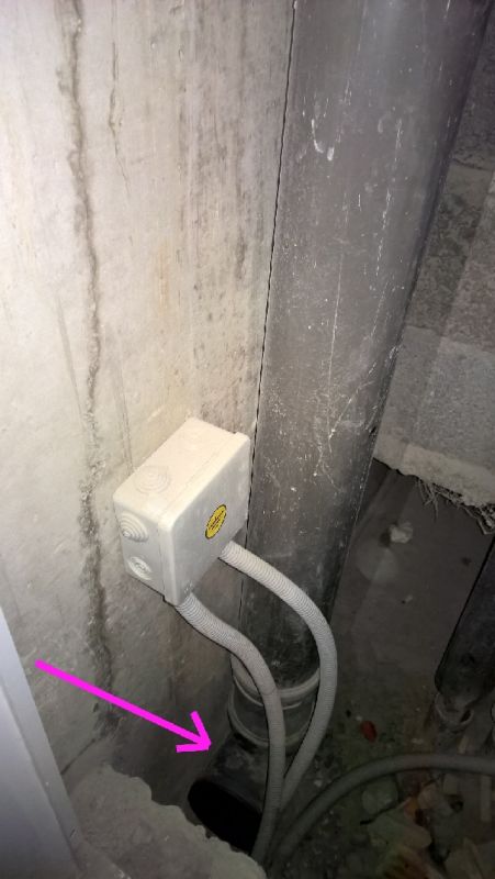

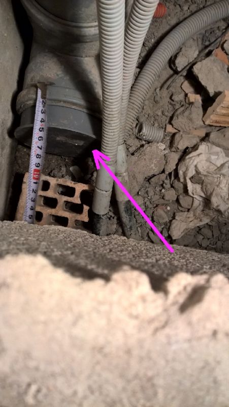

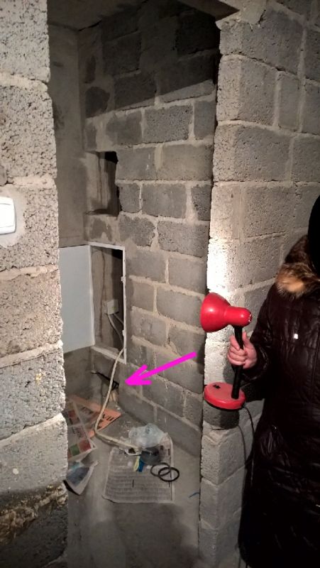

в моем случае новостройка без отделки, есть только стояк с отверстием под гофру для унитаза. значит я могу брать с любым из спусков (прямым, косым)? или это зависит от того как расположено отверстие в стояке?
Стояк расположен в правом дальнем от входа углу санузла вместе со стояками ХВС и ГВС, стакан унитаза (фитинг для подключения трубы/гофры от унитаза) находится на стояке внизу. нашел у себя 3 фото по которым как мне кажется расположение понятно, но возможно это от того, что я видел своими глазами, поэтому если по фото непонятно, очень прошу сообщить об этом.
Суть ситуации в том, что унитаз нужен перманентно, ремонт планирую начать в ближайшие месяцы, и как раз акция на унитаз Iddis Iceberg Nova ICN2DP0i24 но с косым спуском по цене 5400 вместо 8000 руб. промокод успел схватить, заказал, а теперь выясняю - отказываться от заказа или забирать, придет в пункт выдачи 07.11.16.
