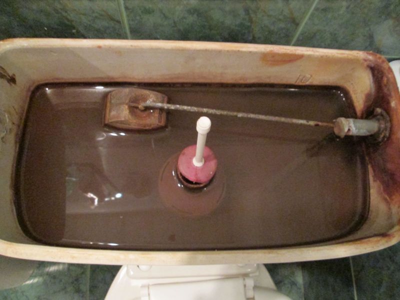

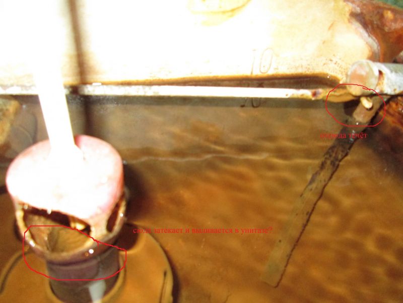

Я правильно понимаю проблему? См.фото с подписями.post-72760-0-25061600-1479400377_thumb.jpg
Из фото я не понял, что Вы там понимаете.
Поплавок должен подняться и перекрыть воду. Если он воду не перекрывает, попробуйте согнуть штангу дугой. Проверить, работает ли вообще запор, просто руками поднимите поплавок, перекрывет он воду?
То что в центре - дренаж на тот случай если вода не перекрывается, то лишняя, что бы не потекла через края бачка, сливается в унитаз.

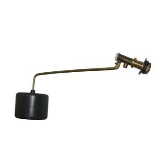

Добавлю Вон тот клапан с поплавком стоит 50 рублей , если пластиковый. Латунный 400 р. (щас посмотрел).
Для его замены бачек снимать не надо
Нет, не перекрывает. Вода всё равно капает.
Т.е. мне можно только этот клапан сменить?)))

Вот смотрите. Принцип работы. Спустили воду. Прокладка "груша" опустилась и перекрыла "дырку" для доступа воды в унитаз.  Поплавок тоже "упал", клапан открылся, вода стала поступать в бачек. В этот момент никакой течи в унитаз быть не должно. Если есть течь в унитаз, значит проблема с прокладкой "грушой", она не перекрывает воду. Я уже писал, возможно там просто полно песка или другой гадости. Далее, поплавок поднимается, до определенного уровня и клапан должен перекрытся. Если клапан не перекрывается, "лишняя" вода сливается через дренажное отверстие. Уровень, на котором перекрывается клапан регулируется (на данной системе) просто изгибом штанги, на которой держится поплавок. Если это не помогает и клапан все равно пропускает воду - меняйте клапан, точчнее весь механизм подводки вместе с поплавком
Ну если проблема в нем, почему бы нет, тем более с учетом цены.
Спасибо. Так всё подробно объяснили. Скорее всего проблема в клапане, если при поднятии штанги с поплавком вода из клапана продолжает капать.
Хотя, капает совсем чуть-чуть. Может, это нормально?

Ощущение, что так и происходит. Я слила, вода налилась, не доставая до уровня дренажного отверстия. В зоне видимости в районе клапана не капало. Может, как-то незаметно стекала по чему-то, не капая. Но уровень воды поднялся и через дренажное отверстие стало утекать в унитаз.
Плюс, крышка съезжает. Может из-за извести и ржавчины на поверхности ровно встать не может. Возможно, тянет за собой ручку(не знаю, как правильно называется) слива и приоткрывается дырка для доступа воды в унитаз.....
