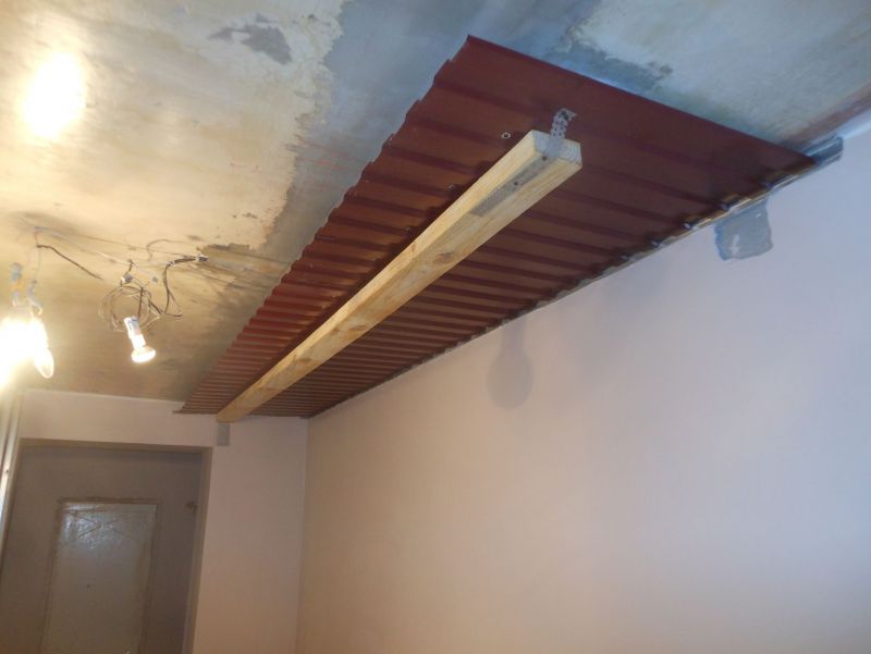

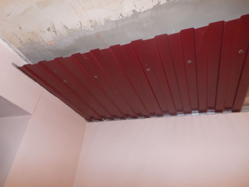

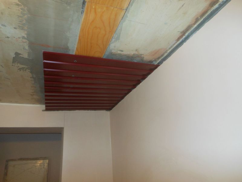

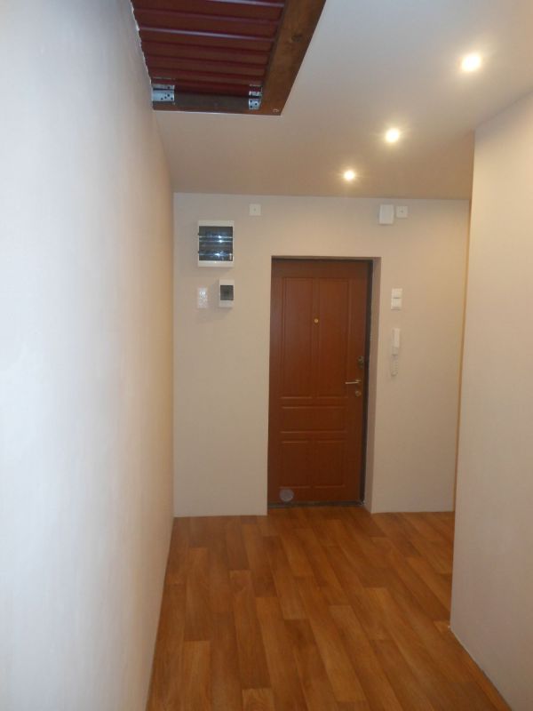

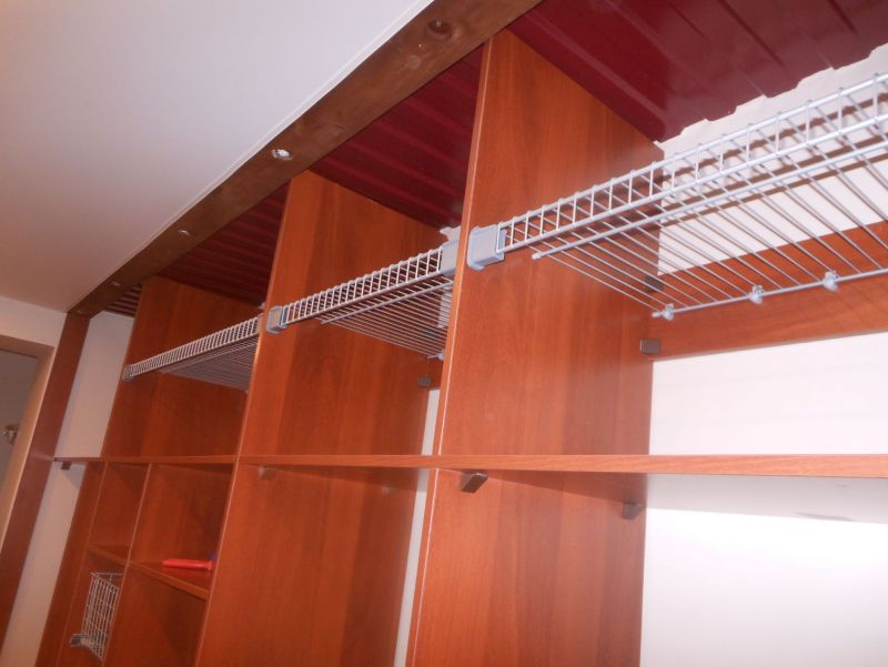

Сделать крышу из жести над всей площадью шкафа, что бы гарантированно сохранить в нём ценные вещи (например шубу).

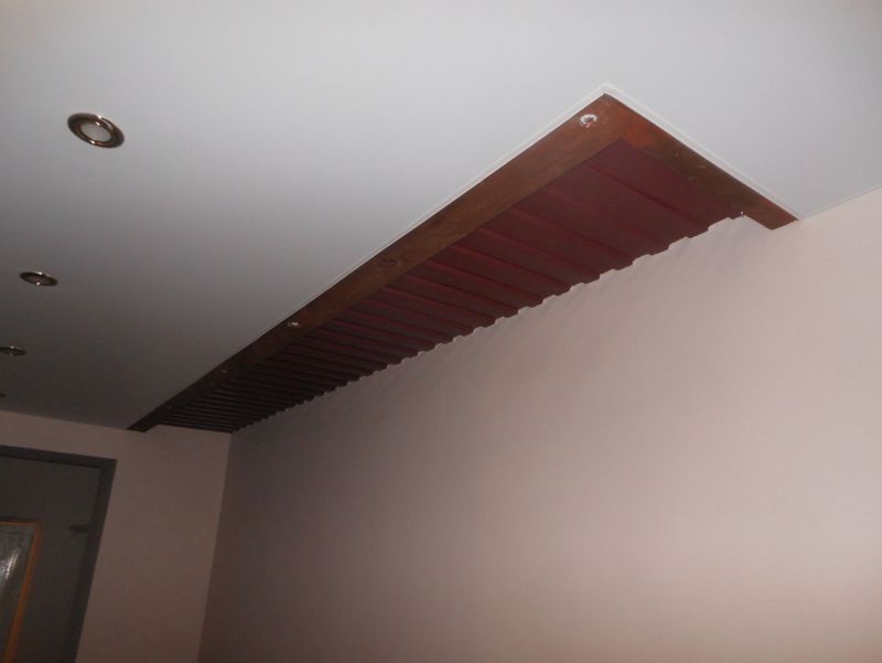

Предлагаю пример крыши над встроенным шкафом с уклоном на натяжной потолок:
Серьезный подход
