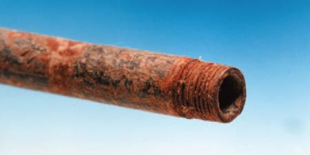

Как то раз столкнулся я на съёмной мною квартире с одной проблемой связанной с железной трубой водопроводной. Так вот статью посвящу для людей далёких от ремонта сантехники и которые уже всё перепробовали (заматывать марлей соединение для трубы, замазывать всякими растворами и клеями).
Так вот у нас на кухне под умывальником стоят старые ржавые трубы и резьба на них уже давно покрылась коррозией. Я захотел установить шариковый кран переходник для стиральной машинки.7.jpg
Когда начал закручивать его в старую трубу , произошёл резкий хруст и резьба на соединении от ржавой трубы отвалилась!

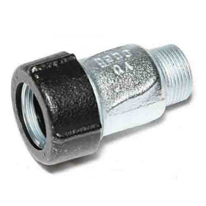

Он посоветовал мне замерять диаметр резьбы и сказал что если нечем будет то скажи в магазине 1/2 дюйма — там поймут. Это стандарт для советских труб.
Дело в том что когда я обратился за помощью в специализированные магазины мне никто не мог помочь в этом вопросе зато старались продать совсем мне неподходящие муфты для соединения труб. Я продавцам говорил что мне нужно соединение для трубы, но на ней ржавая резьба отпала — они в ответ лишь пожимали плечами!
Так вот сделав фотографию по совету друга на телефон я стал показывать её в магазине и обойдя с 10-ок в одном из них лежало это чудо! Вот такон выглядит этот переходник безрезьбовой.9268_original.jpg

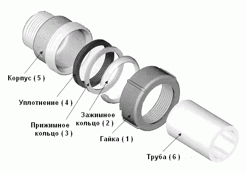

Я читал в интернете что прямо таки надо облизать и зачистить до блеска старую ржавую трубу. Ничего этого я не делал. Я взял мокрой тряпкой вытер грязь и потом сухой протёр как мог от коррозии место для соединения с шариковым краном. На рисунке показано подробно как нужно собрать, в случае если распадётся, соединение для трубы под названием Gebo.gebo_ak_ik.gif
И последнее — когда я закручивал соединение для трубы то никаких инструментов, типа разводного ключа, я не использовал. Закрутил руками и всё готово. Я остался довольным и умиротворённым. Прошло больше года, атруба остаётся сухой.
