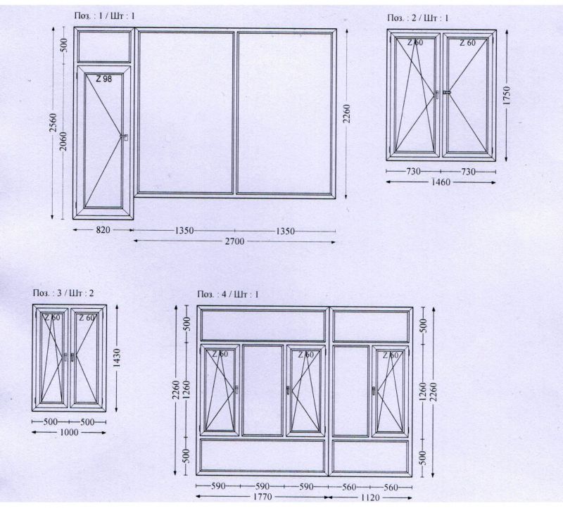

Чертеж окон
Профи посмотрите плз чертеж окон...
Может какие коментария будут. може чего...вообщем гляньте плз...
№1 - Большая комната ( можно поставить тумбу ширина 25 см высота 30 см тогда убирается верхнее окно в 50 см, но пока незнаю)
№2 - Спальня
№3 и 4 Детская
№5 Кухня (под кухоннам будет тумба ширина 25 см высота 30 см открывающиесь только центральные)
У вас в доме такие разные проемы что приходится ставить такие разные окна?
Первое трудно помыть будет
Последнее мало света из за переплетов импостов
Забыл сказать №1 на балкон...т.е. моется отлично...
И оттуда и отсюда...
Да окна всюда разные...как разные?Кухня с большой комнатой одинаковые...высотой
До этого на кухни стояло 3 окна как в десткой...
Я бы делал стеклопакеты на всю высоту окна и использовал шпросы. Цельный пакет практичнее, например, при установке рулонных штор.
2-4 сделал бы со штульпом. Гораздо удобнее, чем открывать створку в 1 м шириной.
5- не совсем понятное окно :(
И ещё. Окно намного лучше смотрится, когда выровнено по стеклопакету, (т.е., пакеты в глухих створках и в окрывающихся имеют одинаковую ширину), а не по вертикальным импостам.
