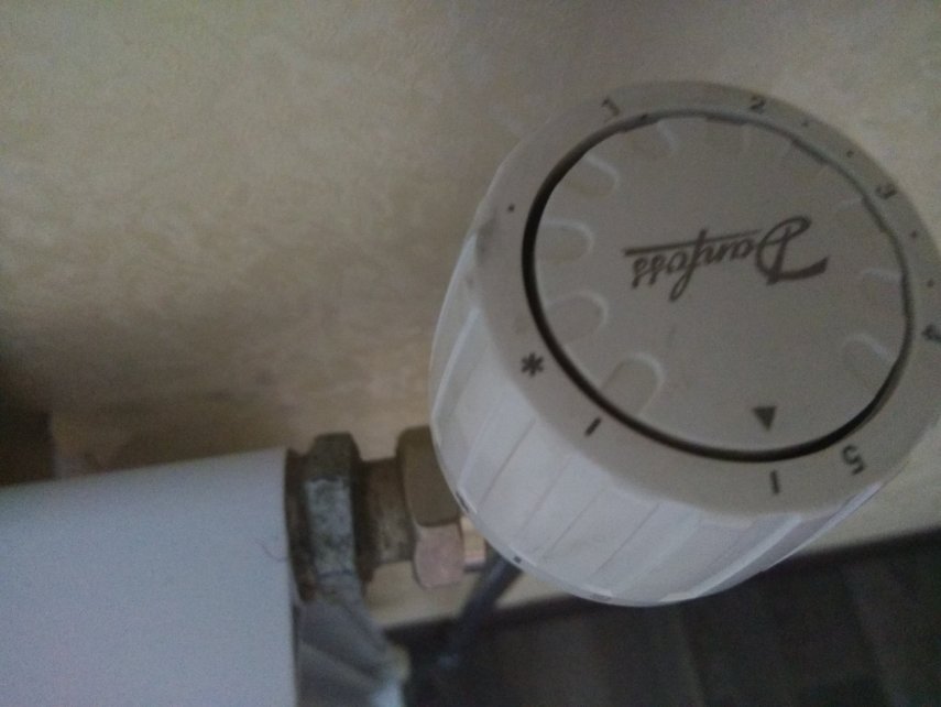

У нас тоже проблема с терморегуляторами. Поставил застройщик, на 3ке полностью выключается, корректно работают только на 5 со следующей черточкой. Застройщик утверждает так и должно быть... Может неправильно установлен?
Кто нибудь может понять причину?;)

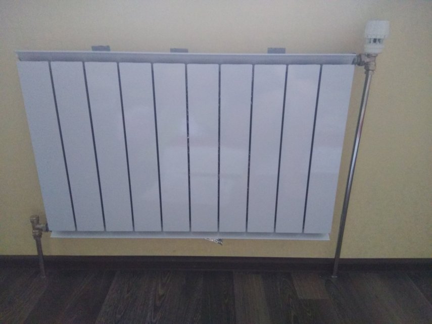

@Дина - терморегулятор у вас на отопительном приборе (ОП) установлен неправильно, надо его ставиль горизонтально, чтобы термоэлемент реагировал на температуру в помещении, а в вертикальном  положении он работает от восходящих горячих потоков  непосредственно от радиатора. Поэтому на малом диапазоне он и не срабатывает, т.к.  считает эту высокую температуру как будто для всего помещения и ограничивает подачу теплоносителя.
18 минут назад, Technik-san сказал:
Спасибо, нам примерно такое и говорили. Но как это технически правильно описать в претензии?
Ответ застройщика:
ФСК «Лидер» сегодня в 15:25
Lbyf, ваш терморегулятор в рабочем состоянии.
Если коротко, то у каждого терморегулятора есть цифры, черточки, звёздочки – каждый этот элемент обозначает температуру. 3-ка соответствует внутренней температуре 22-24® С, таким образом при температуре в квартире 22-24® С терморегулятор полностью отключает радиатор отопления, а при снижении терморегулятор включает. 5-ка соответствует внутренней температуре 26-28® С, соответственно радиатор работает постоянно. Необходимо внимательно ознакомиться с инструкцией, если что-либо при самостоятельном ознакомлении будет непонятно, обратитесь к сотрудникам управляющей компании.

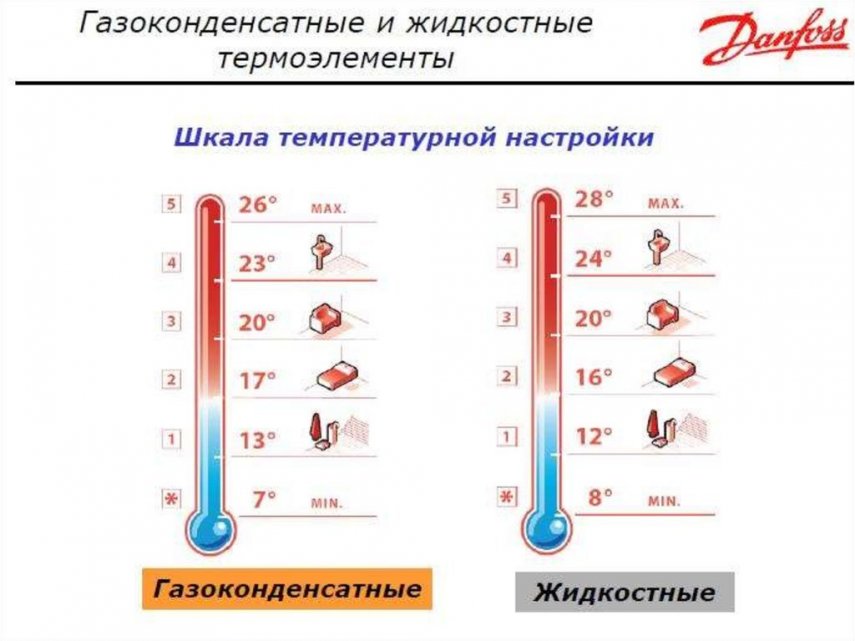

@Дина - они лукавят, потому как шкала настройки из паспорта производителя, в данном случае фирмы  Danfoss соответствует другим значениям, так же, как и шкала настройки Oventrop.  Данные этой таблицы показывают, что мои выводы правильные. Когда в вашей квартире 20 гр., тепловой поток от радиатора на неправильно ВЕРТИКАЛЬНО установленную установленную термоголовку составляет 24гр. , поэтому игла и закрывает подачу полностью на 4 позиции.
И самое главное - в паспорте на терморегулятор указано правильное положение для корректной работы этого прибора  - ГОРИЗОНТАЛЬНО !
Цитата из паспорта Danfoss
Термостатические элементы со встроенным датчиком
  При выборе термостатического элемента следует руководствоваться правилом: датчик всегда должен реагировать на температуру воздуха в помещении. Термостатические элементы со встроенным датчиком всегда должны быть расположены горизонтально так, чтобы окружающий воздух мог беспрепятственно циркулировать вокруг датчика. Не следует устанавливать их в вертикальном положении, так как тепловое воздействие на датчик от корпуса клапана и трубы системы отопления приведет к неправильному функционированию терморегулятора.
