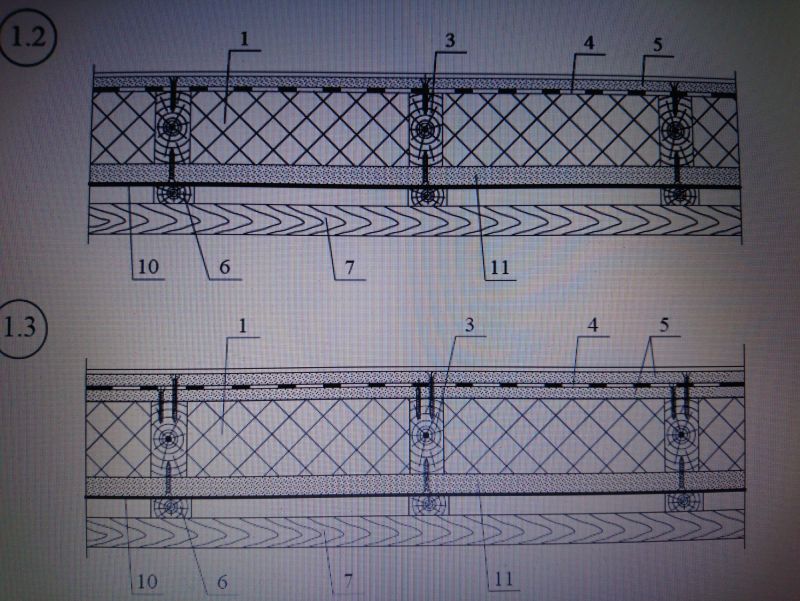

Там в идеале должна быть каменная вата,пароизоляция изнутри,снаружи ветрозащита.Не поведитесь на пенополистерол!Есть у нас по крайней мере более экологичные технологии,но если я их тут вам опишу,Надёжный начнёт бесноваться.

Опишите эти технологии, очень интересно знать.
Пояснения к фото.Разрез стены сверху с одним слоем ГКЛ,снизу,с двумя.
1 - теплоизоляция из минераловатных плит PAROC eXtra Smart, PAROC eXtra, PAROC eXtra
plus, PAROC UNS 37, PAROC UNS 37z или PAROC InWall; 2 - наружная теплоизоляция из
минераловатных плит PAROC WAS 25, PAROC WAS 25t, PAROC WAS 25tb, PAROC WAS 35,
PAROC WAS 35t или PAROC WAS 35tb; 3 - стойка каркаса; 4 - пароизоляция; 5 - внутренняя
обшивка из гипсокартонного или гипсоволокнистого листа; 6 - бруски 50х40 мм под наруж-
ную отделку; 7 - блок-хаус или сайдинг; 8 - контробрешётка из брусков 50х40 мм; 10 - ветро-
водозащитная плёнка; 11 - наружная обшивка из ОСП или ЦСП,или другое.

Сразу укажу вам на очень серьёзные ошибки в схемах
1. Вы показали базальтовую минераловатную плиту низкой марки. Это выполнимо для строительства дома на продажу, но никак не проходит для строительства дома для себя любимого. Себе любимому нужно применять базальтовую минералотваную плиту плотностью 80-110 кг/м3, чтоб в процессе эксплуатации не происходило её расслоение о сыпание. Это также даст возможность отказаться от использования ветрозащитной плёнки, которая является очень пожароопасной. Имиссия наружного слоя плит 80-110 кг/м3 за 50 лет составляет тысячные процента, что безопасно для жителей дома и ещё раз повторюсь значительно улучшает пожаробезопасность конструкции.
2. Изнутри вы не указали технологический зазор для разводки коммуникаций, обычно он организуется за счёт доски/бруска 20мм.
Возвращаемся к вашей схеме. Изнутри бруски и базальтовая вата закрываются пароизоляционной плёнкой, причём все стыки склеиваются бутил-каучуковыми двусторонними лентами (скотчем), потом производится крепление OSB по нашим нормам не менее 12мм, по зарубежным толщина больше, стойки каркаса перед монтажом ОСП оклеены бутил-каучуковой лентой, чтоб гвоздь, либо саморез, проходящий через неё, не нарушал пароизоляцию системы. Дальше идёт брусок 20мм и уже на него либо двойной противопожарный гипсокартон, либо ОСП+гипсокартон.
Чертежи включает в себя самую актуальную информацию по техническим решениям, которые соответствуют строительным нормам и правилам, техническим регламентам строительства в РФ.
Там указаны все марки, применяемые при каркасном строительстве,просто все на выбор,так что не придумывайте.
Какие коммуникации могут быть  в несущих стенах?Электрика она в толще утеплителя,ввод воды в дом не может быть выполнен таким образом,газ тоже,вы о чём?
Это не даст возможности отказаться от ветрозащиты,Вместо плёнки можно использовать плотные ветрозащитные листы.
Каким двухсторонним? зачем он двухсторонний то?
Я не придумываю, в отличии от вас я даю реальную информацию, вы не забывайте, что именно это я преподаю студентам и слушателям на курсах по утеплению и отделке фасадов.
Электрика, её нельзя проводить в толще утеплителя.
Вы не знаете российские нормы и правила и видимо не знакомы с нашими нормами и правилами из-за массовых пожаров ветрозащитная плёнка запрещена в системах вентилируемых фасадов, учите матчасть. Изучайте статистику и характеристики минералотваной плиты, что можно использовать на горизонтальных поверхностях, что на каких скатах, а что на вертикальной поверхности. Лайты себе любимому даже на скатной кровле не применяют.
Склеивать между собой пароизоляцию. Оказывается столько нового можно узнать на обычных курсах по утеплению и отделке фасадов? А вы ленитесь учиться.
Перечитайте ещё раз вдумчиво.Я сегодня был на складе,всё думал,надёжный докопается до скотча,забыл сфотографировать,на днях сделаю фотку.
Вы как продавец утеплительных материалов покажите,какой скотч имеете в виду .
Это выдержки из документа которые соответствуют строительным нормам и правилам, техническим регламентам строительства в РФ.
Я могу закачать его сюда,и вам будет что узнать нового для себя.
Аргументированно объясните.
Перечитайте ещё раз вдумчиво.Я сегодня был на складе,всё думал,надёжный докопается до скотча,забыл сфотографировать,на днях сделаю фотку. Вы как продавец утеплительных материалов покажите,какой скотч имеете в виду . Это выдержки из документа которые соответствуют строительным нормам и правилам, техническим регламентам строительства в РФ. Я могу закачать его сюда,и вам будет что узнать нового для себя.
Если интересно, то приходите на курсы, мы там это подробно рассказываем и показываем. У Технониколя есть методички для данных конструкций, там всё это показано.
У вас изнутри должна быть надёжная пароизоляция, намного проще и надёжнее сделать разводку электрики и слаботочки в технологическом зазоре, не корёжить пароизоляционную плёнку, не заделывать потом в ней дырки.
Зачем её корёжить если разводка делается на стадии сборки каркаса?

Если вы покажете эти брошюрки здесь ,будет интереснее.Добавлю,что разводка делается так же по полу и по потолку,так что максимум что там будет,так это розетки.
А если придётся что-то заменить? Вы не согласны, что технологический зазор намного удобнее.
А если в теплых полах нужно заменить?
Убивает, когда изначально ориентируются не на долгую и беспроблемную эксплуатацию, а на аврийные ремонты. Чтобы не пришлось ничего менять, нужно считать на этапе проектирования и придерживаться проекта.
