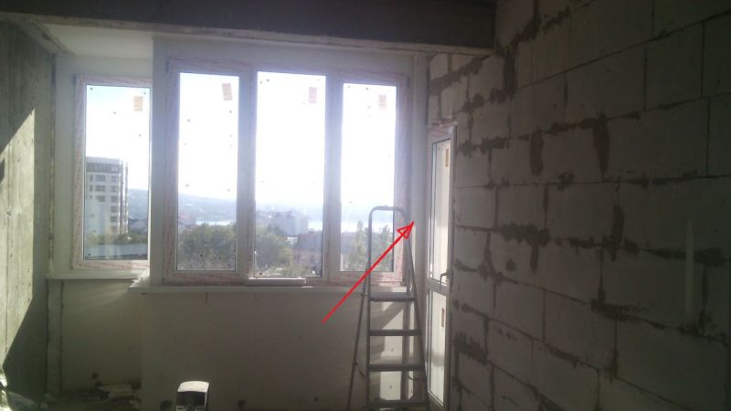

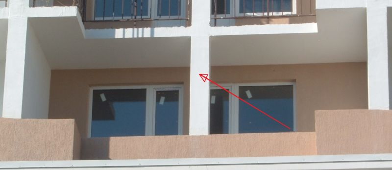

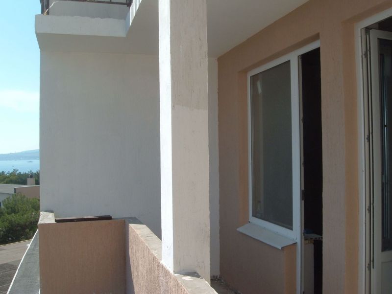

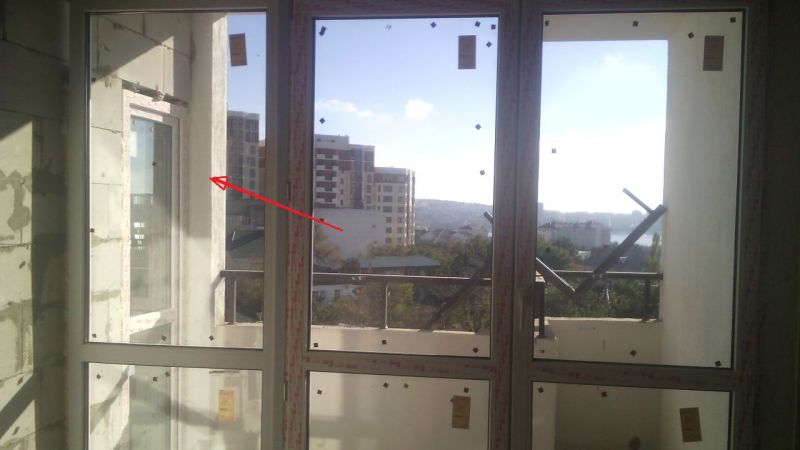

Есть присоединенный балкон. Потолок, пол, стены конечно будут утепляться. Но вот есть еще колонна на которую крепятся окна. Вот фото:
До присоединения...
post-19951-0-66857600-1485026497_thumb.jpg post-19951-0-91809800-1485026525_thumb.jpg
После присоединения...
post-19951-0-25416200-1485026543_thumb.jpg post-19951-0-35554600-1485026553_thumb.jpg
Собственно вопрос, нужно ли утеплять эту колонну? Если не утеплять, то будет мокреть?
Планирую утеплить снаружи пеноплексом 2 см+сетка+штукатурка короед.
Утеплять или не утеплять?
Я вот думаю, там на верху после утепления ступенька образуется 2-3 см. Когда дождь будет идти под пеноплекс затекать не будет?
Достаточно штукатуркой эту ступеньку замазать или какой-то козырек - отлив нужно колхозить? Или я уже заморачиваюсь?

по хорошему с наружи закрепить эппс на клей и заштукатурить с использованием тонкослойной штукатурной системы,есть у террако.
