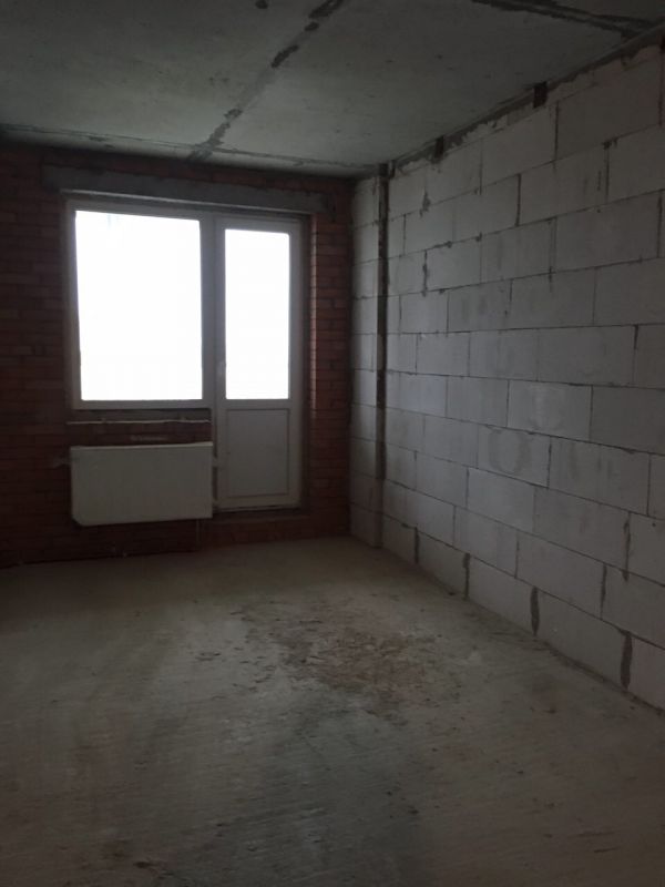

Вот насчет трубок, кстати, не уверен. Скорее всего, это было изначально. Вот фото в момент выдачи ключей. Хоть качество плохое, но мне кажется, что трубы там изначально такие
