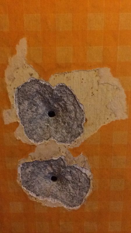

Доброго дня!
Собралась ремонтировать туалет в своей хрущевке (брежневке). Были обои. Под ними оказался шифер что ли листовой?  Малериал тонкий, серый такой. Не особо похож на шифер... Кто делал ремонты в хрущевках - должны знать, что за материал. И он главное будто с какой-то тонкой пленкой белого цвета.

Да, это он. Не шифер, значит. Но я не рискну его пылить. Да, там краска. Может быть СМ-17 возьмет? Он вроде бы для трудных поверхностей? К80 такой же клейкий?
