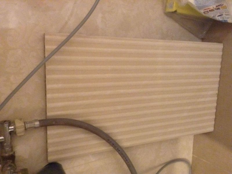

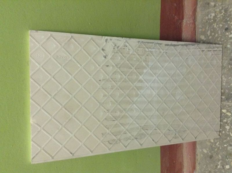

Подскажите, пожалуйста, каким образом прикрепить отваливщуюся плитку от люков "невидимок"? Плитка была посажена на цементный раствор, но т.к. Плитка достаточно тяжелая она отвалилась. Возможно использовать какой-нибудь надежный клей? Если да, то какой именно? Или можно просверлить плитку и прикрепить её болтами?)

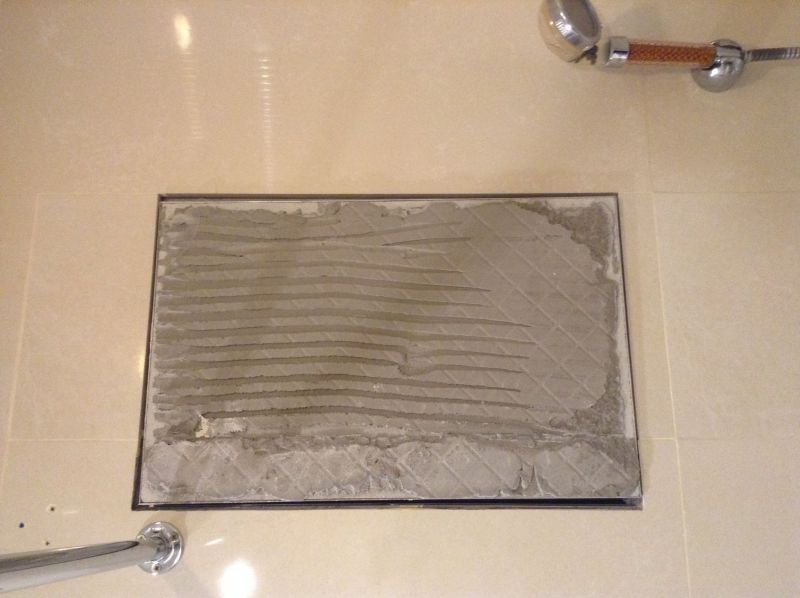

А в каком состоянии сейчас плитка и место, где она была?

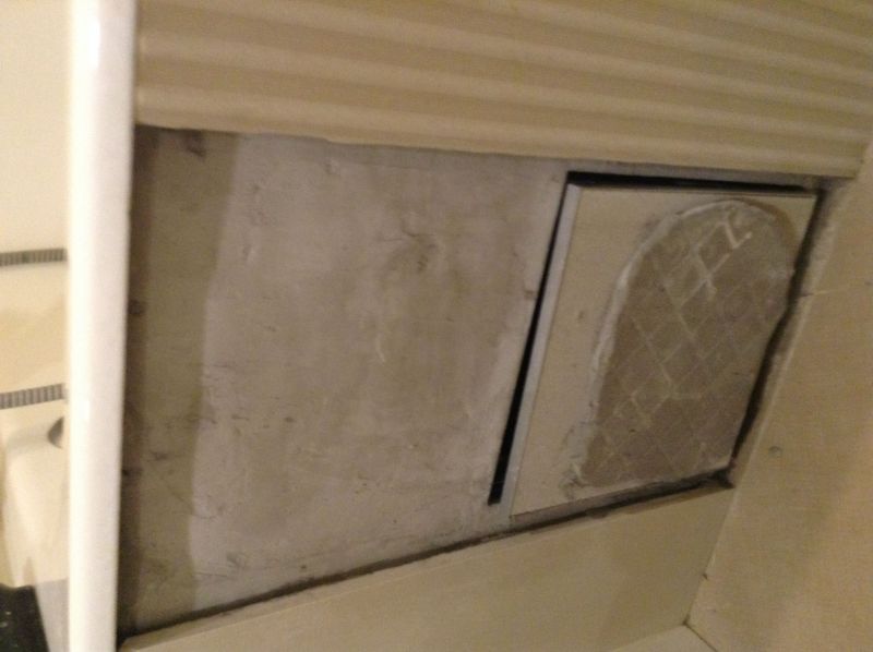

Плитка, как нестранно вся сохранилась! Даже с верхнего люка (упала на тёщу))))
Проблема в том что плитку плохо уложили, и если вся ванная так уложена то тёща берегись
Обеспылить и если плитка садится на свое место то можно приклеить на силикон, если не садится то придется снять небольшой слой клея

пару раз сталкивался с такой проблемой... пройтись на здир силиконом (грунт) и тут же предварительно так же обработав вторую поверхность тем же герметиком втирая совместить , предварительно проверить чтобы был перепад плоскости в минус, так как как силикон даже тонким слоем добавляет не мене миллиметра (если поверхность после увлажнения окажется влажной, герметик не возьмётся)
хотя судя по фото, у вас так называемая "блинное" нанесение клея, как вариант снять "блин" и переложить на полное заполнение... так же не лишним будет промазать свисающую часть плитки тем же клеем на здир, (после восстановления и  схватки основного элемента)  в разы повысит прочность самой плитки и не будет риска разбить при дальнейшей эксплуатации
