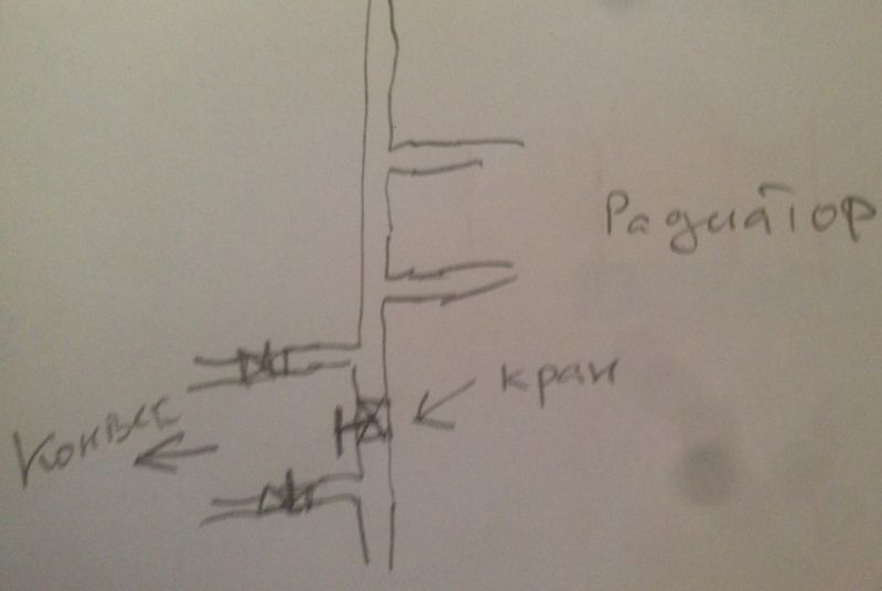

Внутрипольные конвектора с принудительной конвекцией очень чувствительны к температуре теплоносителя.
В Вашем случае, Вы, для прекрасной работы Вашего конвектора,  можете пропустить стояк через конвектор, но, это нарушение(.
Были именно такие мысли, но от этого стояка еще и моя батарея питается...
Спасибо, идея, как мне кажется, отличная, но как видно на фото там высоты не хватит, там обратка батареи очень низко и в лучшем случае получится только один кран ниже ее переварить...
Сейчас думаем, над тем, чтобы обратку конвектора переварить ниже обрати батареи.
Что думаете??

Так все же, в продолжении нашего разговора, что могли бы сказать, так как тот вариант, который вы нарисовали невозможен, в силу того, что не хватит высоты?

Если с низу не хватает места, то переварите ответвления для конвектора, выше радиатора.

У нас отвод для подачи и так гораздо выше радиатора.
У меня мысли переварить обратку конвектора ниже обратки батареи+ поменять место зажжения и сделать это сразу под отводом в конвектор и до подачи в радиатор(но будет ли тогда работать радиатор?!

Только принудительная циркуляция. Как мы только не изощрялись но по такой схеме конвектор не работает. Поставили самый маломощный насос циркуляционник на обратку конвектора и вуаля. Для насоса сделали нишу с дверкой.
