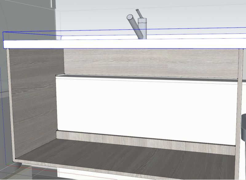

Подвесная тумба со столешницей и раковиной в ванную на ГК короб, как крепить?
В ванной вдоль кирпичной стены, вдоль которой, пройдут коммуникации, хотим поставить подвесную тумбу со столешницей и раковинной (ширина 1500, глубина 500, высота 604, высота над полом 246).
Коммуникации хотим спрятать в ГК короб (пока предполагаем, использовать потолочный профиль): ориентировочная глубина 114 (конструкция из профиля) + 12,5 (ГКЛ) + 10 (плитка с клеем), высота вариант 1 либо 663 от чернового пола, вариант 2 либо 823 до столешницы толщиной 38.
Вариант 1:
+ тумба крепится на кирпичную стену
+ под тумбой есть высота 823 - 663 = 160 где можно сделать подвод воды к смесителю
- получается Г образная стенка тумбы, надежность которой под вопросом (вес тумбы не знаю)
Вариант 2:
+ тумба параллелепипед
+ столешница (возможно тяжелая) лежит на коробе
- тумбу нужно крепить к профилю или делать закладные в коробе
- не удобно подвести воду к смесителю, нужно делать либо нишу в коробе либо люк
Посоветуйте, как на Ваш взгляд лучше всего реализовать это?
Спасибо.
Хотел бы увидеть, как в таком пространстве обслужить подводку.
А у меня другой вопрос. Зачем короб такой высокий? Ну сделайте его высотой  246 мм, там что труба не поместится? Ну а тумбы уже непосредственно к стене крепить.
А я вообще бы короб не делал, подумаешь трубы там где то под тумбой, чтоб их увидеть, нагнуться надо.
Снять ящики и за раковиной.
Ага. Дорисуйте ещё умывальник, может понятнее вопрос будет ;)
Забудьте на мгновение о 3Д-графике и нарисуйте тумбу и канализационную трубу без короба в боковой проекции. Потом посмотрите, с какого места человеку среднего роста будет видна труба под тумбой.
+100500
Спасибо, наверное уменьшить высоту короба - лучший вариант.
Изначально так и планировал, потом дабы упростить разводку воды, поднял.
