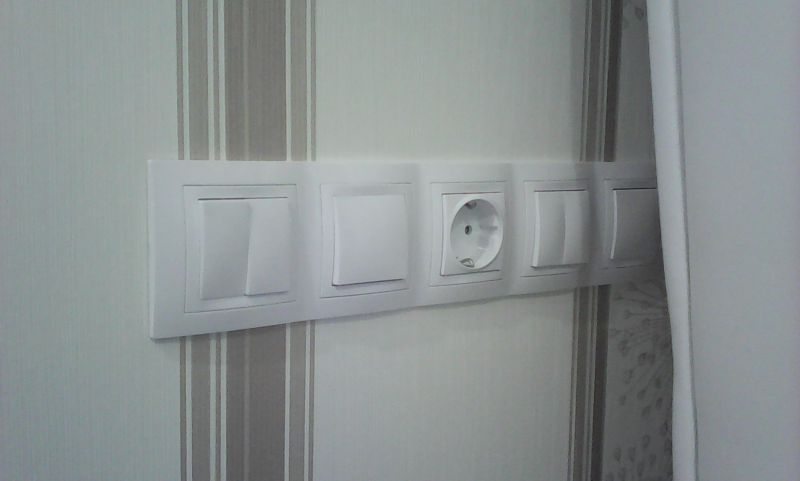

Хелп. Немного просчитались с размещением розеток на кухне. Они должны были оказаться чуть правее. См. Фото.
Вопрос: что делать? Обойтись крышками на розетки или переносить вправо (не знаю насколько это сложно)post-109036-0-70322500-1492013338_thumb.png

Сложно, не сложно, а дырку от старых чем закроете? Да и не понятно, даже если бы они и были правее, как ими там пользоваться и для чего. Слева мойка, справа плита,
Ставьте IP44 розетки, которые с крышками
ими пользоваться уже никак, переносить надо
дырку закрыть можно любую декоративную панельку сколхозить и на герметик прикрутить, если не колхозить, то у той же валены есть заглушки - но тоже герметик нужен
Можно правее на два поста сдвинуть, рамку на 5мест и две заглушки
На фото также, вдали заглушка
А если плитку снять на фартуке?
А если плитку снять и не разбить соседние, а потом затереть так, что бы тон новой затирки не отличался от старой - невозможно. Прислушайтесь к Сано, если переносить все таки будете. Но розетки полюбому должны быть влагозащищенные
