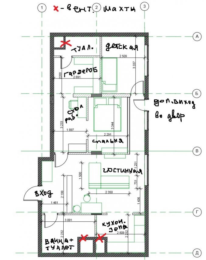

Добрый день!
Есть квартира "в бетоне" на первом этаже трехэтажного дома, и дизайн-проект который устраивает семью.
По проекту спальня находится внутри квартиры - "глухая". Соответственно нужно будет что-то решать с вентиляцией. Делать ли принудительную вентиляцию, или ограничиться решетками в стене для естессвенного воздухообмена. Беспопокит вопрос шумовых и стоимостных характеристик системы. В общем хочется всего и бесплатно :)
На плане - правая перегородка спальни (которая смотрит на окно и дверь во двор) планируется стеклянной/прозрачной для поступления света, возможно не глухая, с оставленным пространством между потолком.
Посоветуйте как лучше сделать?

10 minutes ago, KGB said:
Это что за проект такой? Кто его утвердил и разрешил? Жилой комнаты без окон согласно СНИП быть не должно!!! Должно быть естественное освещение.
То что стеклянная стена напротив окна - не имеет значения?
Вариант сдать спальню как нежилое помещение - сильно плох?
"Разрешил" проект пока только знакомый дизайнер. Застройщик сдал коробку только с несущими колоннами, на плане их три, выделены серым цветом.
37 минут назад, maxim1 сказал:
Ну снипы требуют наличия естественного освещения, а уж как там попадает "небесный свет" ( не обязательно солнце, именно естественный свет, причем есть конкретные нормы освещенности еще в санитарных нормах, но я их не помню ) через стеклянную крышу или через стеклянную стену - не важно. Другое дело, что возможно придется доказывать тому, кто проект будет утверждать.
А он про вентиляцию ничего не рассказал? Вообще то дизайнер обязан знать и про снипы и про санпины и про все остальное, а не рисовать от балды, иначе это не дизайнер а художник от слова "худо". А то нарисовать можно что угодно. По любому  нужно делать естественную вентиляцию, потому что любая принудительная, какой бы она тихой не была, ночью весь мозг выест. Как делать? По одному плану не решить, надо на месте разбираться. Возможно расчеты делать. Например у меня есть вентканал, в который газета как ракета улетает, такая вот тяга. Но 5 метров горизонтальной трубы с двумя изгибами эту тягу превращает в ничто. Возможно есть возможность на улицу сделать. А может достаточно "форточки" в стеrлянной стене
Ну там же людям жить
А если установить перекрываемый приточный клапан с улицы, а для движения воздуха- вне этого помещения (санузел или кладовка) ближе к вытяжному каналу установить принудительную вытяжку. С хорошей звукоизоляцией.
При этом условии будет создаваться недостаток в давлении воздуха, и происходит естественный забор воздуха с улицы.
Спасибо.
Пока склоняюсь к тому чтобу поменять нижнее окно (кухонное), на окно с вентилируемыми проемами. с активным поддувом или без него.
в центр на правой стене над вторым выходом повесить кондер, чтобы воздух гонял.
и в правой стеклянной перегородке спальни сделать двустворчатые раздвижные двери, которые можно было бы оставлять открытыми.
дальше, ставить дополнительно принудительную вентиляцию или нет - смотреть по обстоятельствам на месте, после въезда в отделаную квартиру.
58 минут назад, maxim1 сказал:
Про эти окна ничего сказать не могу- не сталкивался. А вот база "Петрович", в последнее время рекламирует приточные клапана устанавливаемые под подоконник. То-есть они маленькие. Можно вывести за потолок и разместить в нескольких разных местах.
